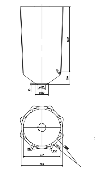

请教:在Solidworks中怎样画八角钢锭?[img][/img]

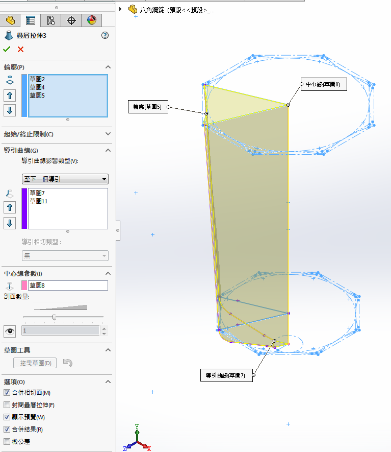

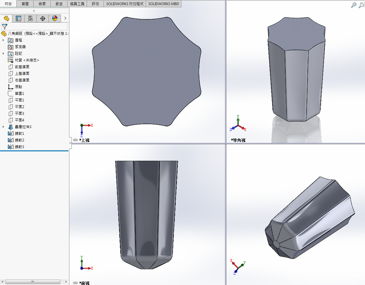

大概畫一下,參考看看囉!~
