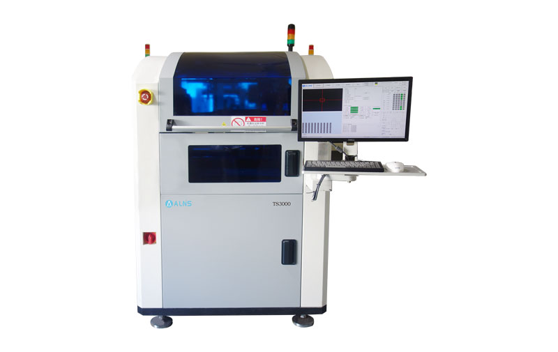

高速点胶机一般在led行业和电子行业应用广泛,这两大行业对点胶技术的要求相对比较高,高速点胶机的粘剂量控制在±0.05mm,重复精度达到0.02mm,并且杜绝粘剂拉丝漏胶的影响,这样产品的点胶质量才会更高速完整,能更符合用户生产的使用需求,高速点胶机主要作用是保障产品点胶过程中胶水等液体能高速、精确的涂覆到精确的位置上。但在点胶过程中也会出现胶水外滴或配件上有胶水的情况。
  高速点胶机如何清洗呢?
  1、高速点胶机传统法清洗
  高速点胶机传统的清洗方法主要是通过混合二氯甲烷、DMF等挥发性溶剂来清洗,优势是成本低、清洁度高。不足是这些溶剂具有强挥发性,产生的挥发气体对人体伤害非常大,因此这种方式已经逐渐被企业所淘汰。
  2、高速点胶机高压清洗法
  高速点胶机高压清洗法主要是通过高压水枪产生的水压来清洗高速点胶机外滴的胶水,优点是成本低、易操作和无毒。不足是清洁度不是很高,而且会产生大量的工业废水,在一定程度上对环境会造成污染,因此这种方法还需要不断改进。
  3、高速点胶机循环清洗法
  高速点胶机循环清洗法是点胶机厂家清洗点胶机时常会教到的方法。优点是清洗效果好、环保可回收。不足是循环溶剂时,对配套设备要求高,因此成本比前两种方法高。
  以上是对高速点胶机的常见几种清洗方法。下面也简单介绍下配件的清洗方式。
  首先清洗金属模板:在这一过程中必须先使用预清洗工序,再使用强力清洗剂,记住一定要小心避免清洗剂与贴片直接接触,最后再用普通的清洗剂来清洗模版。
  其次就是高速点胶机针头的清洗。一般来说针头和停止器的弯曲或磨损可能对点胶质量有着至关重要的影响。长期不清洗,贴片胶可能会直接造成针头堵塞,定期检查针头,发现污渍及时清理防止堵塞。至于怎么清理针头这就得把它放在相溶剂里面,但是由于浸泡相对效率太低,所以大多人一般采用进行高压喷雾把胶吹出针头内孔。
最后就是塑料模版。一般清洗它的时候都会产生静电放电。针对这个我们需要用专门的防静电清洁剂,而且在清洗过程中切勿用抹布,这样可以避免塑料刮坏。
