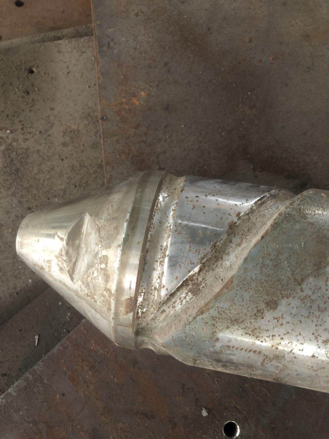

3 J! ]+ @" K( T+ M' p大神们,能帮我把他转成solidworks的三维 图吗?% \: s. [) I8 p$ J3 S; A

 楼主| 发表于 2019-7-7 10:56:36 | 显示全部楼层 来自: 中国广东广州
寂静天花板 发表于 2019-7-7 09:543 ?+ |& g) e4 X3 V3 t/ e/ X

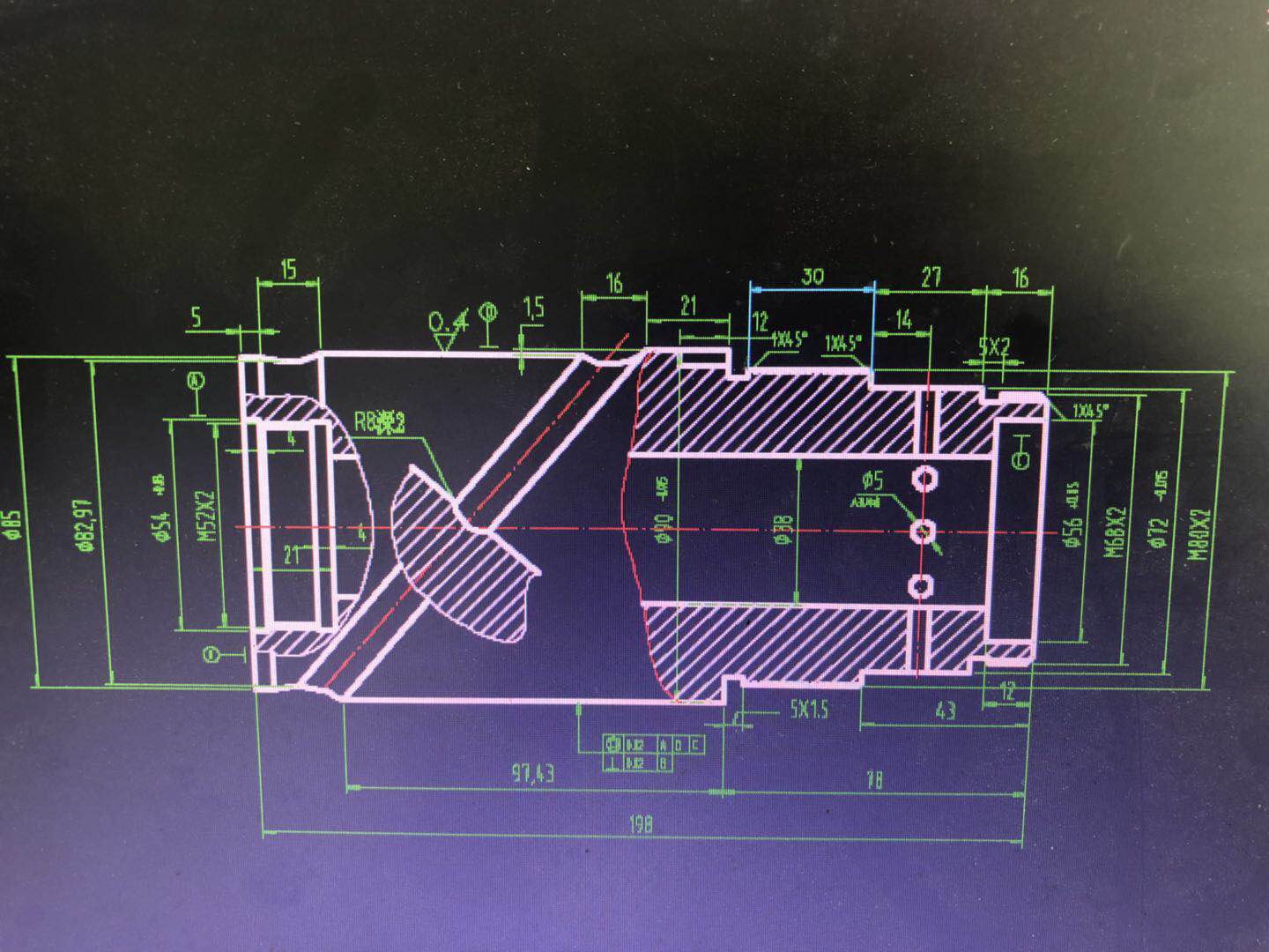

图中红框急需其它视图补充
  Y, ^' s# H: g! n1 T
3 Q" D, Q' |, Q- M  R+ g不是一个视图就能表达其结构的

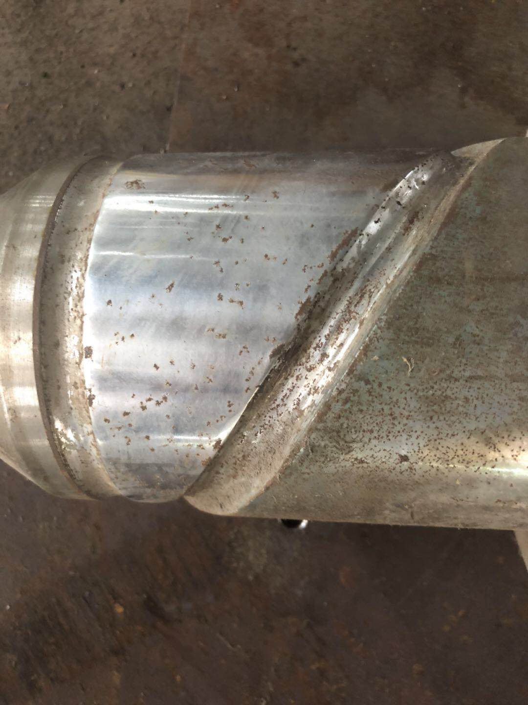

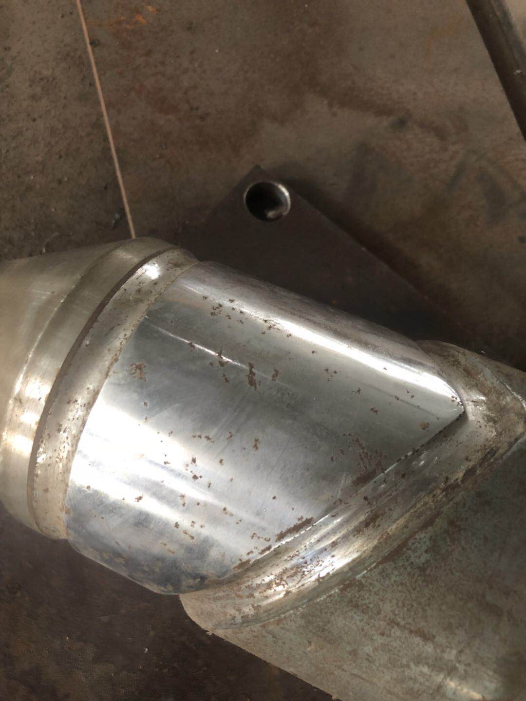

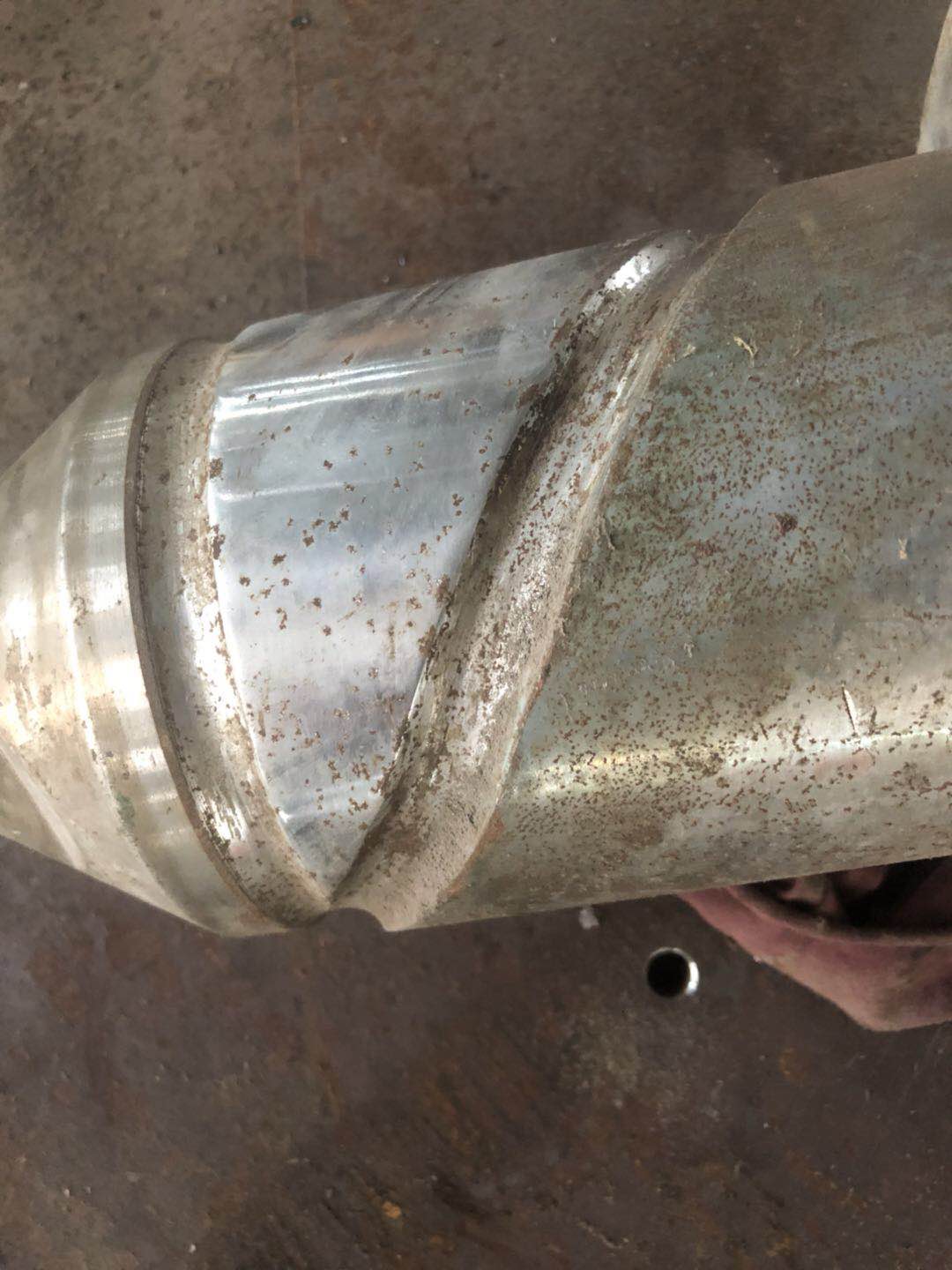

+ e* J# v5 S; Y4 H, ]- ^- N8 T6 p我想知道这个槽,和铣 掉部分是用什么绘图功能实现的,谢谢了

发表于 2019-7-9 10:10:30 | 显示全部楼层 来自: 中国广东佛山
wangmuju 发表于 2019-7-7 10:56% u$ |+ w" g4 a( l) r
* o. J  |/ F- i8 y+ Blz能不能上传一张整体照片,谢谢

 楼主| 发表于 2019-7-10 17:00:06 | 显示全部楼层 来自: 中国广东广州
shrong 发表于 2019-7-9 10:10
9 Q: e0 v1 w" Z( P6 K  z% jlz能不能上传一张整体照片,谢谢
4 h$ L" l5 Z6 x3 G6 U- m! E只要知道铣掉的部分和槽用什么方法画出来的,尺寸都不是很重要

发表于 2019-7-10 18:14:01 | 显示全部楼层 来自: 中国湖南
wangmuju 发表于 2019-7-10 17:00' j. Q  r. M+ J9 }
- Y' W1 Q2 W8 p) R( P* L轴上螺旋槽,论坛搜索
点评
zqm
参看http://www.3dportal.cn/discuz/forum.php?mod=viewthread&tid=1533507  发表于 2019-7-10 18:20
发表于 2019-7-12 17:53:54 | 显示全部楼层 来自: 中国广东佛山
zqm 发表于 2019-7-10 18:14
* n2 Z. s; [4 f+ s: P- h轴上螺旋槽,论坛搜索
5 U9 w2 B$ a9 x. u7 c, z. j朋友推荐的这个帖子仅仅lz可见??
发表于 2019-7-12 17:55:07 | 显示全部楼层 来自: 中国广东佛山
wangmuju 发表于 2019-7-10 17:00! @' X; n. x0 W+ \3 g9 V, \
0 c, N1 @, W! S6 P% Q% R* O
sw中的包覆,可以试一试

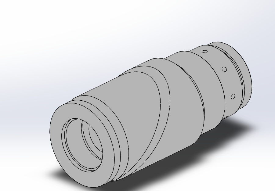

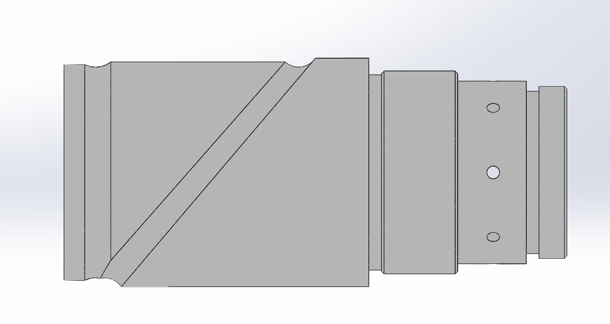

222.png   C% ~( H1 n1 E+ o6 r
应该就是这样的吧?图片太模糊,看的眼就快瞎了。。

发表于 2019-7-13 10:25:27 | 显示全部楼层 来自: 中国广东肇庆
+ S3 K+ ^8 l: V$ }$ t3 ^7 v只要知道铣掉的部分和槽用什么方法画出来的,尺寸都不是很重要
! C" r3 p7 \. p, r
要搞条槽出来很简单,方法多多。- f' U" u' C' c2 ?3 ?
比如说你这槽,可以随便挖个槽出来,但挖出来的槽是否是你想要的就不一定了。
' H$ T  I6 X5 Z% i8 |2 K, `所以,对于坑槽来说,尺寸恰恰是最重要的,尺寸要求不同,槽的形状就不一样。4 ~# _  j' g2 z2 c: b) L, H
楼主2D图的坑槽是错误的,跟着错误的2D图,怎能画出正确的3D图呢?
