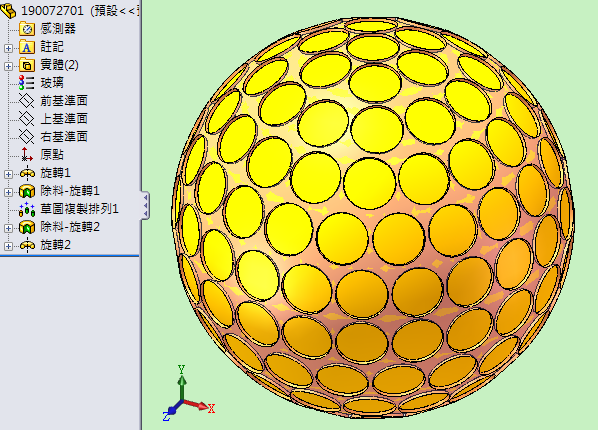

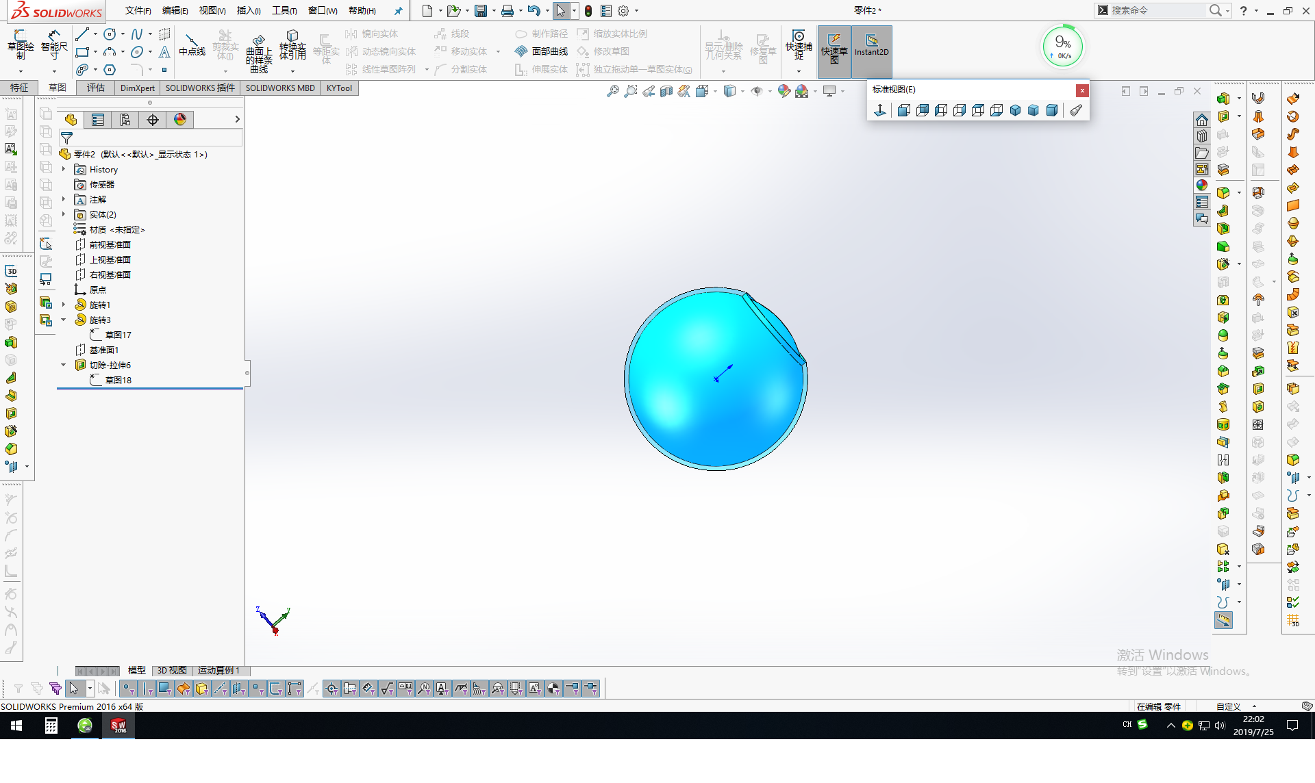

请问各位,怎样在球面将附件图片的坑做出阵列的效果?* A2 Y0 ~" Y, g

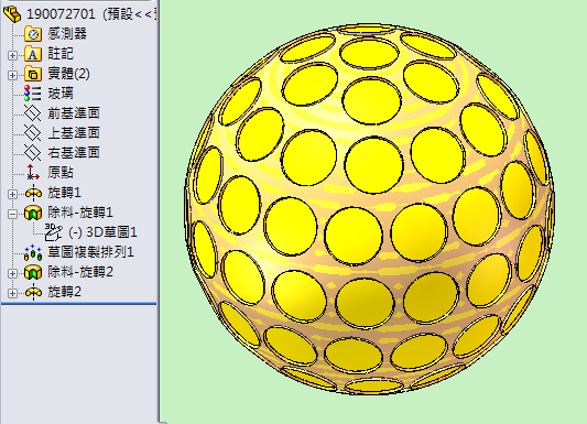

( B# @) Z1 z, a. e( {參考
5 p! d  h, L8 T- Z1 s- h% Z9 o$ X' m. x+ h) Q5 A/ q6 Z* E' Q) M
1.png - C/ `: a/ j* ^6 K2 T
7 }! L3 n  z, g5 u; R" ^3 Z1 B4 r* H% s
