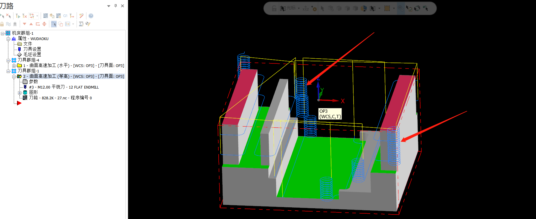

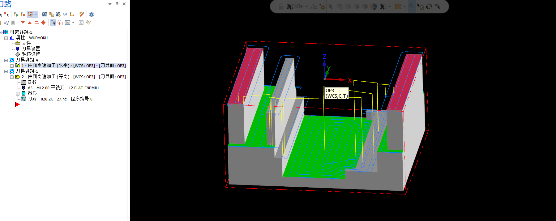

! C, N# P( L  G/ U$ y# ^问题1: 请教各位大神,为了编程简便,所以采用3D曲面水平精加工,但是缺陷 一是没有办法像有些工件 采用工件外面下刀,二是没有想普通的2D挖槽那样多的加工方式,难以控制刀纹。
高速曲面水平精加工.rar
379.6 KB, 下载次数: 23
 楼主| 发表于 2019-8-15 16:16:06 | 显示全部楼层 来自: 中国
二是,曲面等高外形精加工,进退刀 一打开水平圆弧进退刀 就出现螺旋下刀而且很高的地方就开始螺旋,没有办法像2D等高那样的进退刀圆弧

这么个东西需要这么复杂?非要简单东西复杂做?二维妥妥的啊

下刀设置一下就要以了
 楼主| 发表于 2019-8-23 19:54:42 | 显示全部楼层 来自: 中国
fangque2051 发表于 2019-8-23 18:01% z! o" A* c/ W1 k$ G' V
下刀设置一下就要以了
, r& `( m. Q* {! D1 K# Y
就是没有办法设置水平圆弧进退刀

对,Mastercam的优势就是2D,能用2D的尽量用2D刀路加工

你這是很簡單的2D而已...刀紋要整齊就用2D的就行...幹麻還用3D的跑
