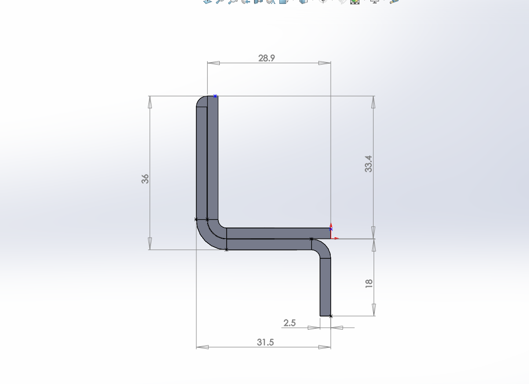

大家好!想问下各位,各板厚双折边是如何扣除?有没公式?如图是怎么扣除展开?
: r: F3 k$ `" O: L- j$ p( G4 R9 q- j' D/ P" Z; Z
6 M& z7 v3 t: z  B
T=2.5/冷轧板
T=2.5/冷轧板

使用K因子计算展开

K因子计算展开不准吧,还要上下板两个孔对锁的。

先测试一下K因子。只要你的K因子准确孔就可以对准
