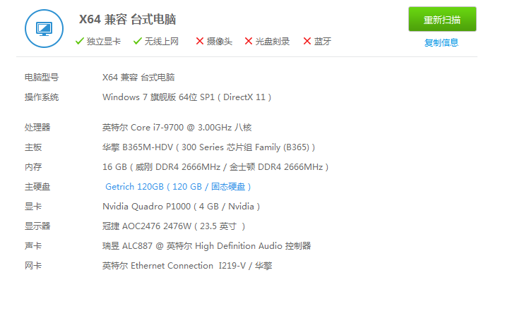

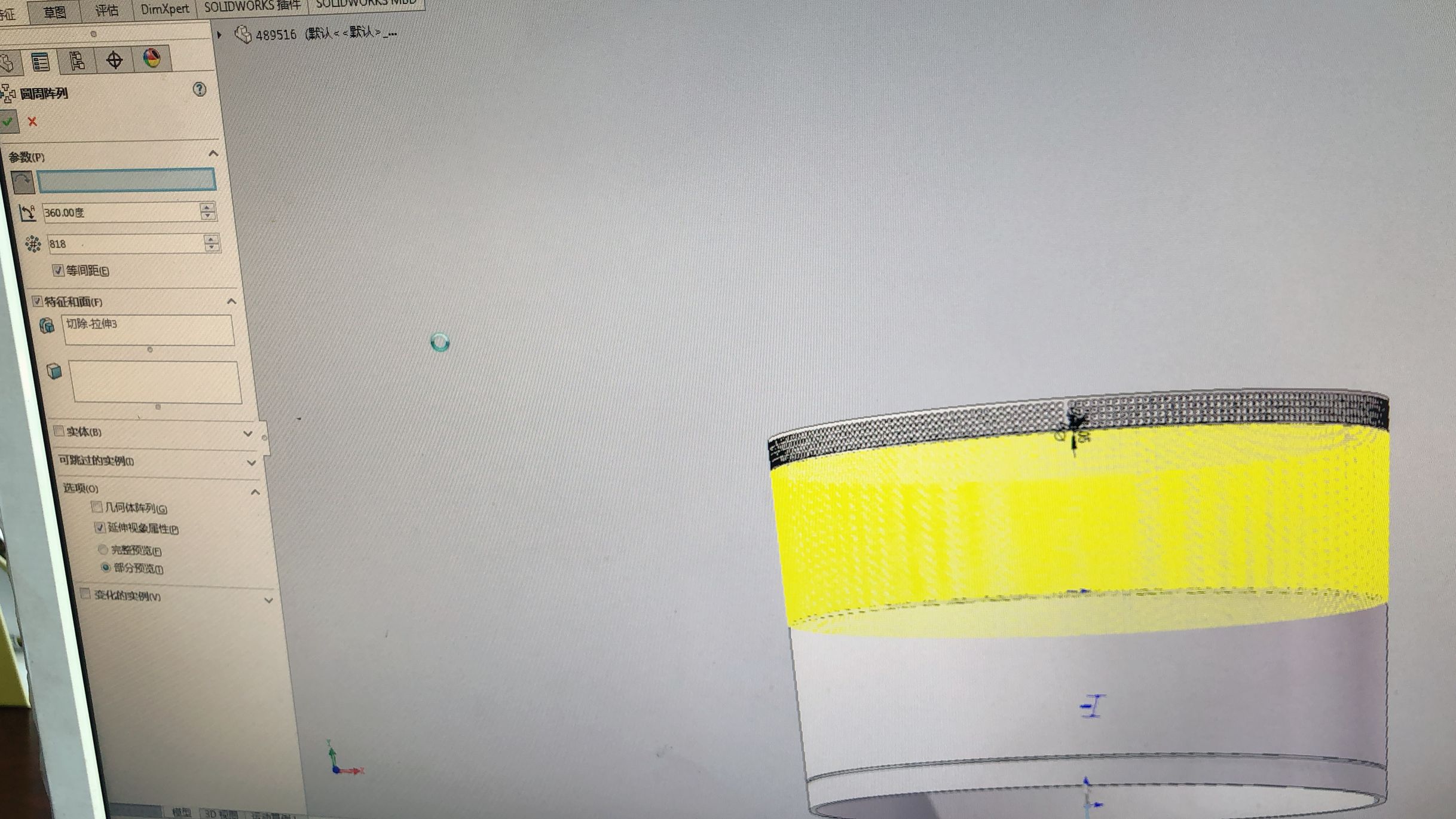

因为要做3D打印,产品上有许多这种孔需要画出来,但是每次用阵列或者包覆的时候软件总是处理不过来 是我配置太低了吗还是需要换个软件画这种类型的图 有什么推荐吗

模型
模型
电脑配置
电脑配置

用CREO阵列运算会比较快,SW阵列这样的东西往往会卡死
