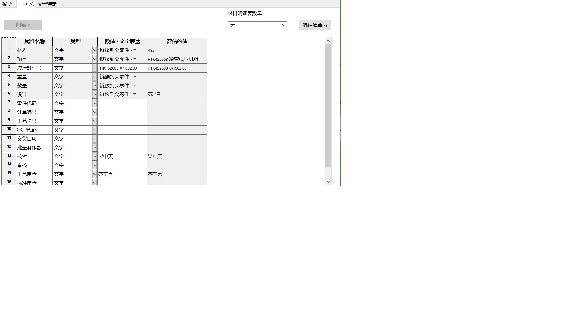

求教:属性无法更改  @. k1 k8 C/ H1 @- [
 楼主| 发表于 2019-9-1 17:51:16 | 显示全部楼层 来自: 中国江苏苏州
暗的行无法更改
发表于 2019-9-1 22:31:39 | 显示全部楼层 来自: 中国浙江台州
如果零件不多的话直接新建文件,插入零件,选择这个文件,断开与原文件的连接。也可以用工具批量换零件模板。这种做法会导致装配体的配合全部没了,要自己重新找面配合
