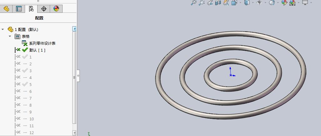

实体阵列,一组同心环怎样才能做实体阵列,阵列之后要插入设计表做系列零件

同心阵列,求大神指点

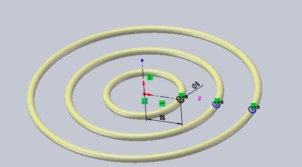

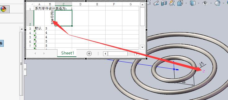

在草图里面阵列圆,直接旋转就出来了。设计表控制草图阵列圆的个数。 其他方法也可以,个人喜欢简单直接。方法仅供参考。
