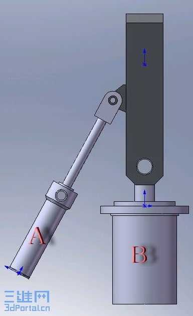

如图所示:/ A  z% @8 Y( W; p/ m
B缸为主液压缸,A缸为辅助液压缸。1 o) r4 J: Y$ I; q1 a8 S9 U
要求在B缸升降运动时,A缸能保持压力(下降16MPa,上升5MPa以上)跟随B缸运动(包括上升下降)。
) L/ t. h3 d/ l8 z% B! L2 H( [5 L在B缸停止时,A缸也能单独动作。2 U5 ?* Y7 A+ h  c$ q
! f$ _2 V( R' t' l5 s% O( p: d/ }' m6 Z+ n
我在以前见过意大利的一台设备可以达到此功能,但是具体结构记不清了。

我想了很久,就没明白该选用什么阀或阀组能够实现以上功能,

可能要跟PLC结合了,用PLC应该较容易实现!我说说:在A缸使用两个电磁溢流阀!用于控制16、5Mpa,同时该阀得失电与B缸电磁阀联锁!4 ^3 W( k; z* ^  ]
不知是否中楼主意思!

谢谢,你的方法我试过的没什么用3 z& n+ b' t; D+ ]. x
忘了说了,两个缸能在任意位置锁闭(液控单向阀)

将A缸无杆腔的容积设计成与B缸有杆腔的容积一致,即两只油缸串联接在油路中.就能保证两缸的同步动作.

在任意位置闭锁 可考虑平衡阀

主液压缸在动的过程中,还得考虑辅助液压缸的补油问题

同意楼上,应考虑两油缸的动作的关联性,及随动油缸的补油
