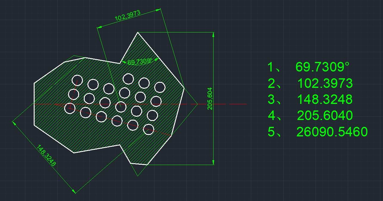

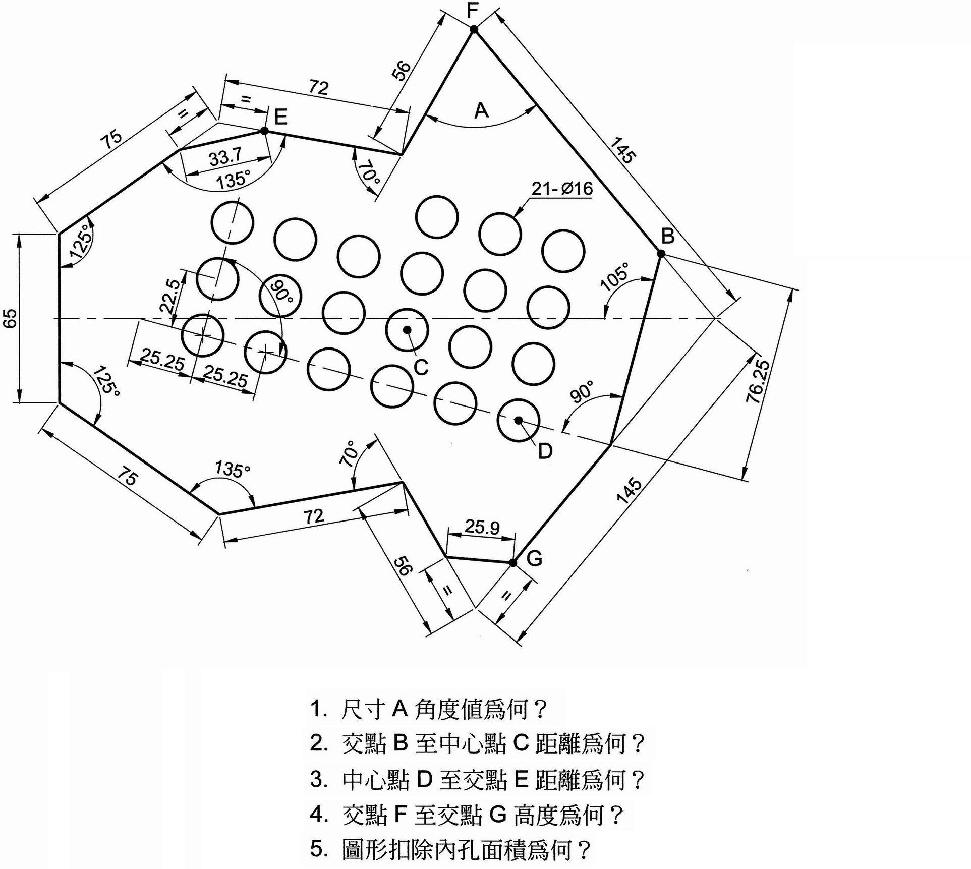

9 T3 Q' k3 l% z) H5 ~- x' U0 W基础综合练习89
+ C# ~; v! H1 U8 w& ^感谢会员muhdi提供练习题% S. A: }8 o# n( u- H' b- f( F
* _4 L% Y% B0 o
用AutoCAD作图法求出该题要求的5个数值。 " N$ [6 _/ }% @2 K3 |' N. k6 j
尺寸精度要求精确到小数点后4 位。角度单位必须使用十进制度数,不得使用度/分/秒,百分+ K! B9 Z. A7 l6 @: |( G
度和弧度,精度也要求精确到小数点后4位。

/ {2 S5 w5 b4 Q4 \* L9 ICAD几何作图竞赛题(2019年10月),至10月24日止
, c7 i( \& v/ p3 O( l+ W' d一.竞赛题目(参见附图); R1 n5 h4 z9 m6 e6 A
感谢会员muhdi提供练习题
' T9 M% h/ r& \0 N" @2 d
" \* N0 A7 j6 C- N6 {用AutoCAD作图法求出该题要求的5个数值。
4 n4 c9 m: E9 ~尺寸精度要求精确到小数点后4 位。角度单位必须使用十进制度数,不得使用度/分/秒,百分
1 K9 \- L3 N$ T: |度和弧度,精度也要求精确到小数点后4位。

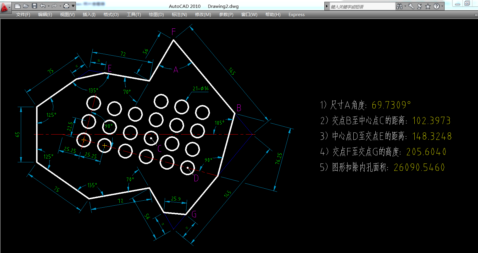

发表于 2019-10-17 15:27:41 | 显示全部楼层 来自: 中国浙江台州
本帖最后由 woaishuijia 于 2019-10-25 19:23 编辑 & p# m4 C: h+ [' r0 P! ^
. l6 r$ k0 I+ g9 [8 D/ J  U2019.10月练习

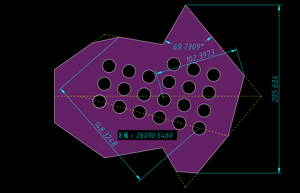

发表于 2019-10-17 22:03:53 | 显示全部楼层 来自: 中国上海
本帖最后由 woaishuijia 于 2019-10-25 19:23 编辑 , F' R& c. D" `" b1 ~
) Y/ Y  Q8 e8 x- \
交10月份作业0 s: `' R  |7 \) j$ \

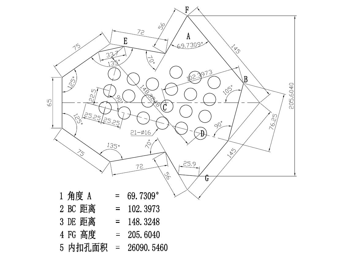

发表于 2019-10-18 09:21:36 | 显示全部楼层 来自: 中国
2 s4 X- r( w" t
- Y: y' g+ U% I( {6 s% |; B2019.10 作业。

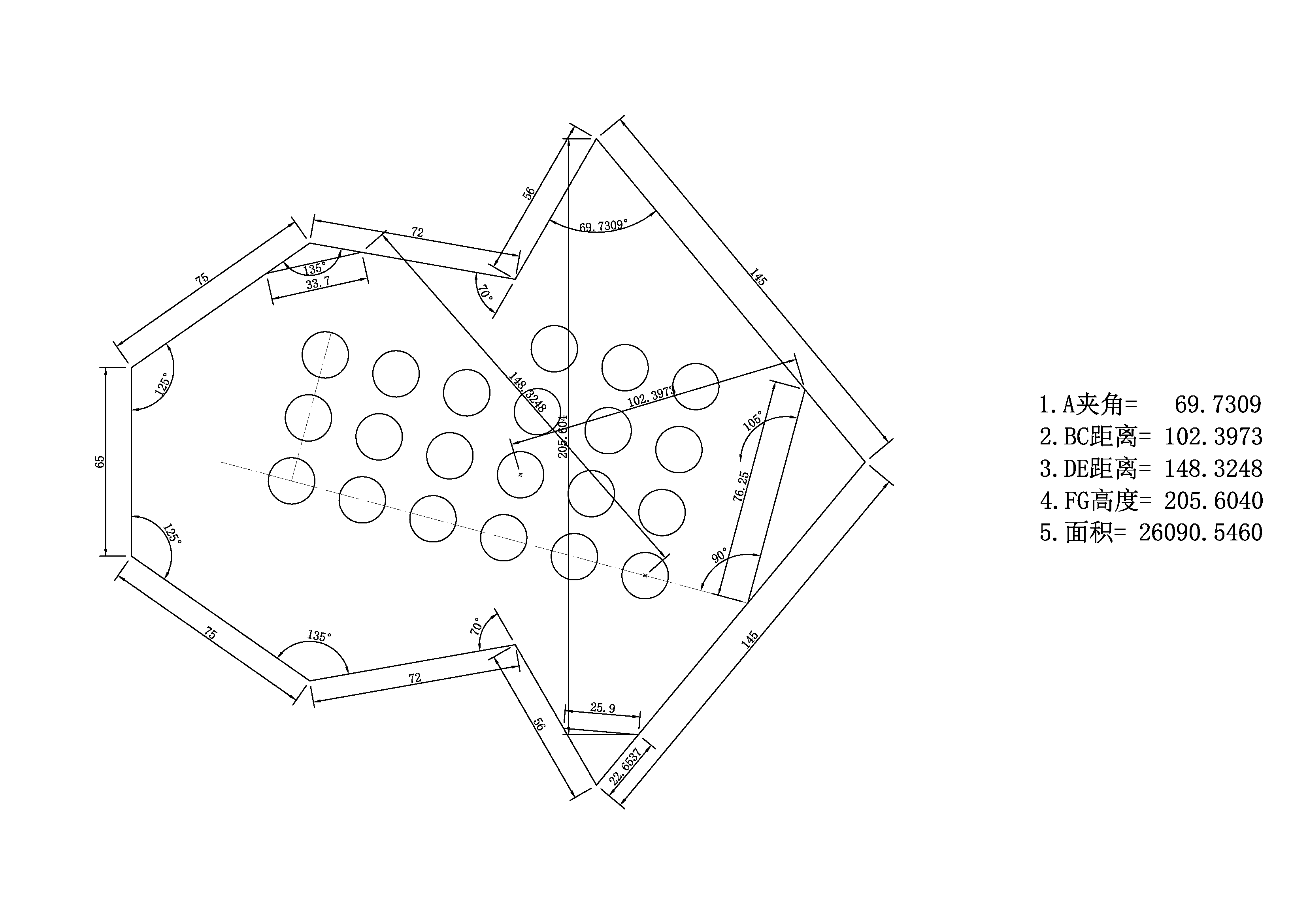

发表于 2019-10-18 10:49:33 | 显示全部楼层 来自: 中国福建厦门
本帖最后由 woaishuijia 于 2019-10-25 19:24 编辑 : i" K* U. ?3 A& |* y% }
1 l  q; L$ Q0 g. [1 a0 i7 X10月作图& ?- V. K0 p1 G* H: ^( u/ k
10月作图
10月作图
