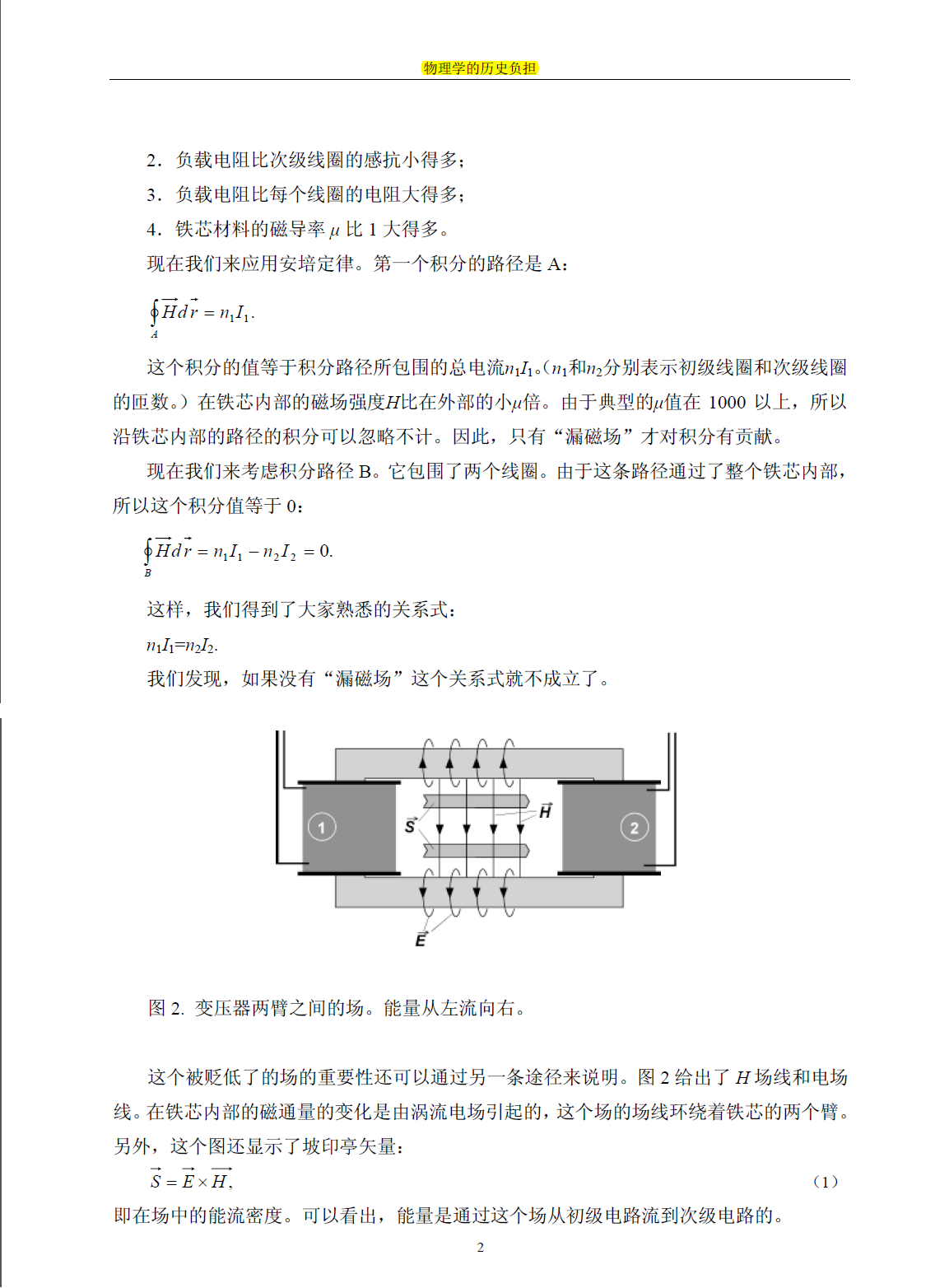

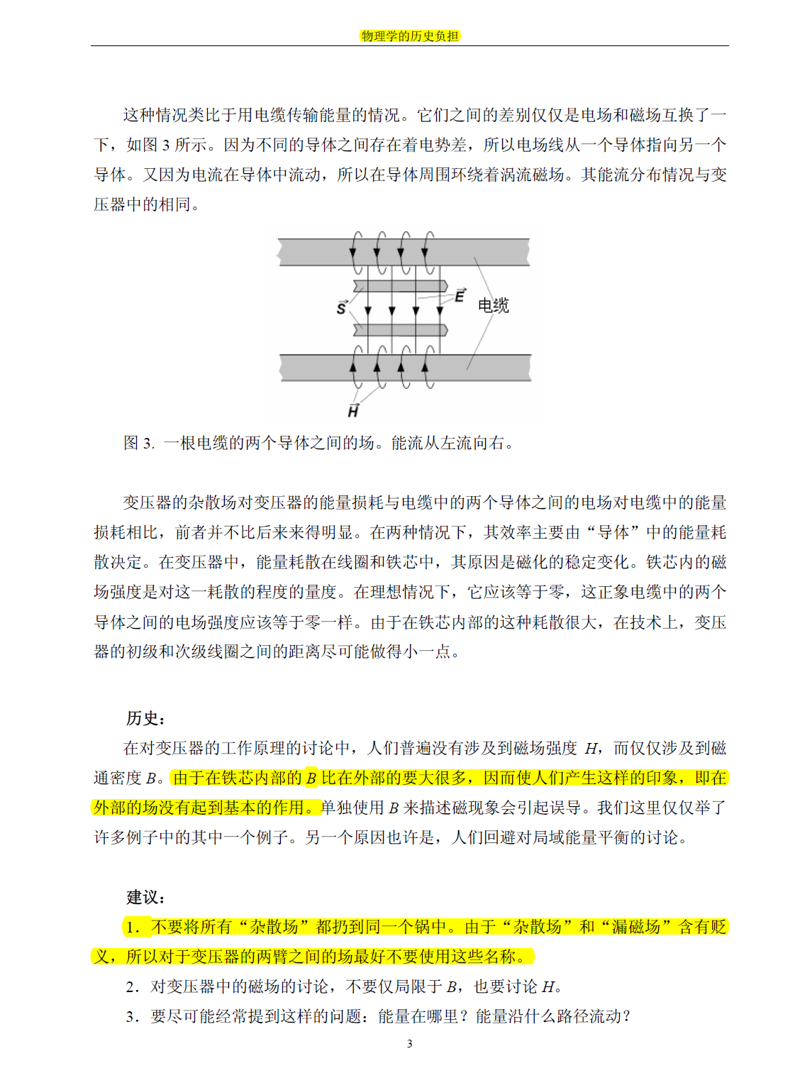

这是一本获得广泛好评的图书,很值得一读,其中指出了对于变压器“漏磁场”的深度误解!9 q6 s+ H" S) D) @! t
3 H+ `6 t3 {9 E" P  J1 I( e
变压器的能量传输,根本不是通过铁心来传递的,恰恰是通过漏磁场来传递的!
; |; E7 F) \* Y2 g
' i  j: C' y  M$ x. E( \# s0 F$ H) N9 \
1 |4 I- p2 m4 T! K
+ ~% E5 Q  f4 m1 T, R( u- W5 C3 x8 Q
 楼主| 发表于 2019-12-6 19:21:43 | 显示全部楼层 来自: 中国上海
第74节,变压器的漏磁场- {' l7 O, r2 u$ \2 b5 ^9 o" {
9 z. {/ {4 v' @6 F/ R+ \ 无标题1.png & C1 m. s, B- @! t1 J5 c; u
* i+ k: D4 v8 g' \
2 ~- q& M0 V/ {* o7 y: w& u- S4 T
& j1 p& S; P+ y  |- e& j: b( R  x8 q  W8 a: x/ O& v& s! T
 楼主| 发表于 2019-12-6 19:32:04 | 显示全部楼层 来自: 中国上海
不过,《物理学的历史负担》对于变压器漏磁场必不可少的解释,显得稍显欠缺,要深度理解这个问题,还需要其他的方式。
$ b* ?. B% }5 }/ F% n  i$ S; D4 ~- [
$ m. }9 P5 d- X) s- d( m6 @. m全书下载:
% s2 p; y' j  }5 `* r1 Y/ `6 I( z2 a: b, F3 U
物理学的历史负担-KPK-Startseite.pdf (3.59 MB, 下载次数: 47)

静态来看,有主磁通、漏磁通,问题是变压器必须动态才能工作,此时所谓的主磁通和漏磁通是互相转化的,而且转化得还相当快,又因为漏磁通在“空气”区域,而电磁场的能量传输转化只有在“空气”区域才最高效最容易,所以,是漏磁通承担了能量的载体和桥梁。

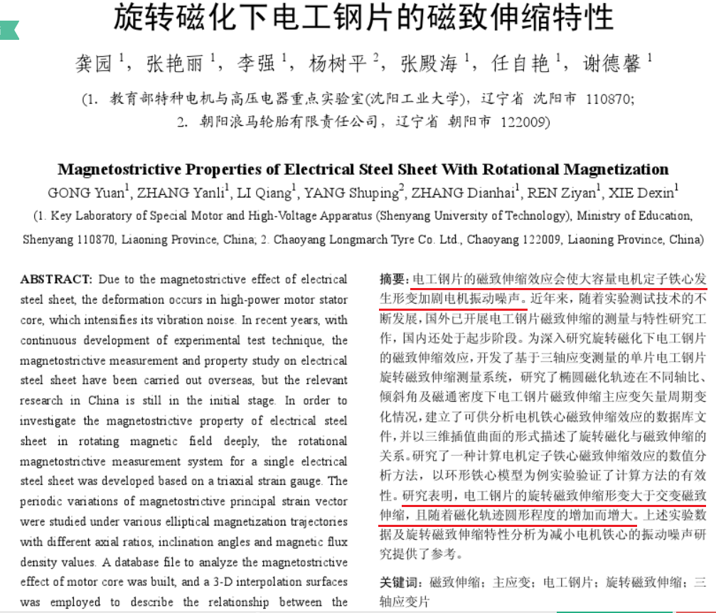

( {/ ?9 H; e5 A1 [; }! D4 W$ B* r% f2 H; u
最终证明,虽然空载时变压器铁心是交变磁化,但是在负载时即使变压器铁心也是旋转磁化,这是与教科书明显不同的结论。3 k! B) J2 z+ U! f5 U
: \/ k; r; S5 T
旋转磁化时铁心的磁滞损耗比交变磁化大幅度增加!
* |) d; y+ z  v: x
1 U& A6 R2 P' n2 D 无标题.png 9 c! K& k, i6 \8 T$ L5 _
* l# j4 Y8 U3 j' [( B
& d; n* z  s9 y, q( F; J5 x
9 L& W& F' L: a& G0 y& ]5 O" v 旋转磁化下电工钢片的磁致伸缩特性.pdf (720.51 KB, 下载次数: 4)

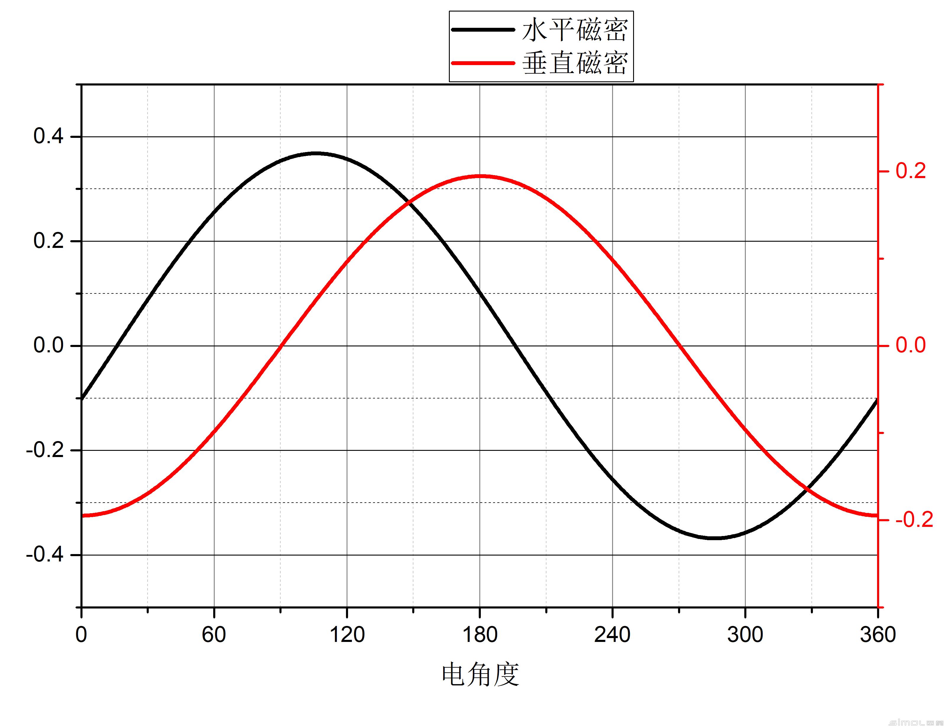

 楼主| 发表于 2019-12-29 15:22:22 | 显示全部楼层 来自: 中国安徽宣城
旋转磁化有圆形磁化,椭圆形磁化之分。: r$ U' V* D  ~, q: f- k
# {# f4 f5 ], q0 V$ C/ D0 e下面以三相变压器负载运行为例,中部芯柱与铁轭交界处取一个点,给出磁密的时间历程曲线。
- F; y4 J+ Z  t" M
; \5 S5 u, J$ B Graph1.jpg ! g$ c1 w: l' W" a8 S; ~) e
( Q; K# R( C" M/ |1 i5 m
