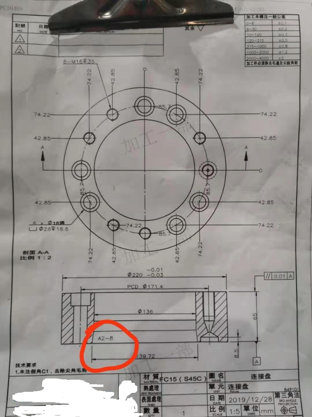

[已解决] 现在图纸上出现一个这个A2-8请教是什么意思
+ Q: P$ j2 e. ?/ L. K! Z# I% v+ V参考:ISO 701-1:2009
0 X6 q2 f4 V2 D4 J; B# Qhttp://www.doc88.com/p-9713615775445.html
