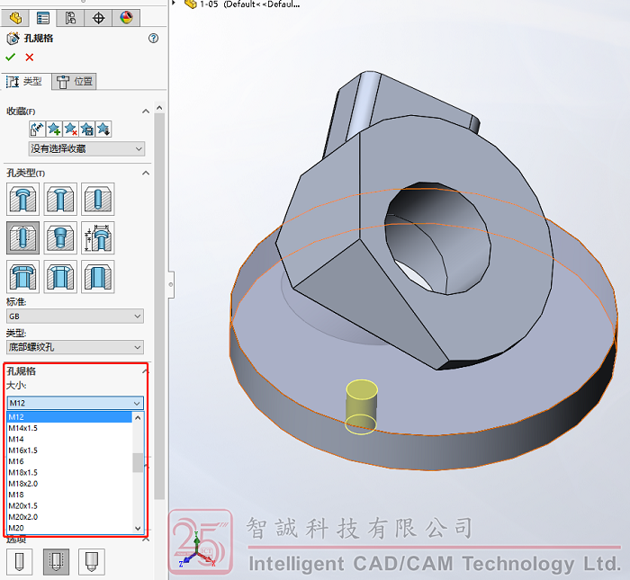

问题描述: 如图1,用户经常需要创建牙孔,在GB标准中的底部螺纹孔有非常多的规格,但用户实际并不需要所有标准和规格,且有些孔规格要自定义添加,那么如何配置异型孔向导并增加自己所需要的规格?
$ h. h( g5 @0 m' o
http://www.ict.com.cn/Uploads/image/20191230/20191230165831_0028.png
图1

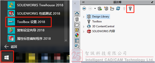

这时就需要用户对异型孔规格进行配置。首先我们在开始菜单中找到“SOLIDWORKS工具201X”文件夹下的“Toolbox设置201X”或者在SOLIDWORKS任务窗格中的设计库,找到“配置Toolbox”按钮并打开,如图2。
http://www.ict.com.cn/Uploads/image/20191230/20191230165849_5809.png
图2
; m  b' k* R0 R* W& E; j' Y

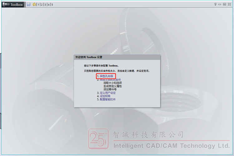

这时我们就进入到Toolbox配置界面中,如图3。
* x, n) u9 g+ b
http://www.ict.com.cn/Uploads/image/20191230/20191230165902_9090.png
图3

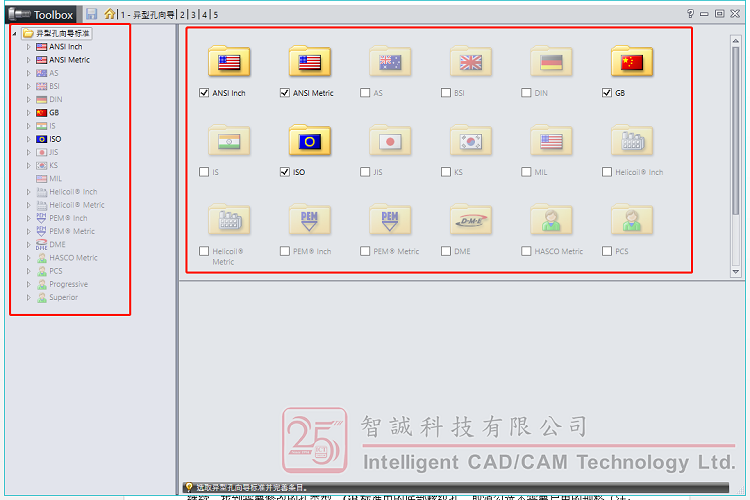

接下来,点击第一项,异型孔向导,进入到异型孔向导配置界面。在此界面中,将我们不需要的标准取消勾选,如图4。
, P2 ~7 p8 F. |8 L. t3 _! g
http://www.ict.com.cn/Uploads/image/20191230/20191230165914_3621.png
图4

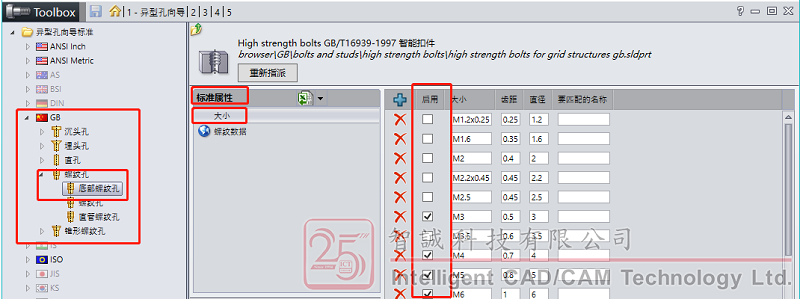

继续,找到需要修改的孔类型,GB标准中的底部螺纹孔,取消勾选不需要启用的规格(注:不建议删除原有规格,防止后续修改需要),如图5。
6 }6 H9 G4 `9 i4 w' M
http://www.ict.com.cn/Uploads/image/20191230/20191230165930_7293.png
图5

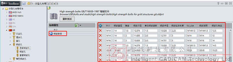

若需要增加规格,则在螺纹数据中修改数值(注意,修改时参数必须按照原有格式修改,建议在原有的参数上修改,防止参数错误),如图6。
/ p3 L' }7 F  \) Z+ c) ]% g
http://www.ict.com.cn/Uploads/image/20191230/20191230165941_7840.png
图6

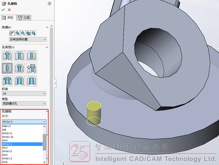

修改完毕后,保存即可,这样,用户在使用异型孔时规格的选取变得更加方便快捷,如图7。
) \: o, ^3 l8 h* H. s( l1 L9 l
http://www.ict.com.cn/Uploads/image/20191230/20191230165955_4793.png
图7
