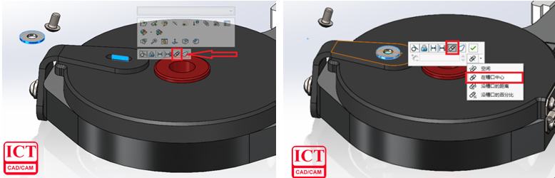

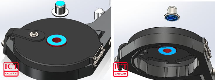

①  “槽口配合”操作示例:
选取垫圈的外圆柱面和槽口内壁(槽口内的方形平面或圆弧面均可),在“快速配合工具栏”里点击槽口命令,选择“在槽口中心”。(这里选择“沿槽口的百分比”,输入50%也是没有问题的)
http://www.ict.com.cn/Uploads/image/20191226/20191226094911_6513.png
- n7 {! e* _# l

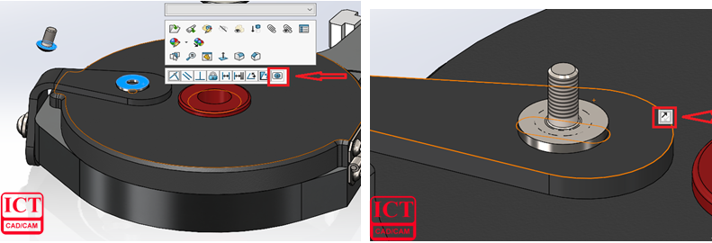

选取垫圈的上表面和螺钉的内平面进行“轮廓中心”配合。(这里有一点值得注意,在配合完成确认后,软件会推断你需要“反转配合”命令)
http://www.ict.com.cn/Uploads/image/20191226/20191226095129_6826.png

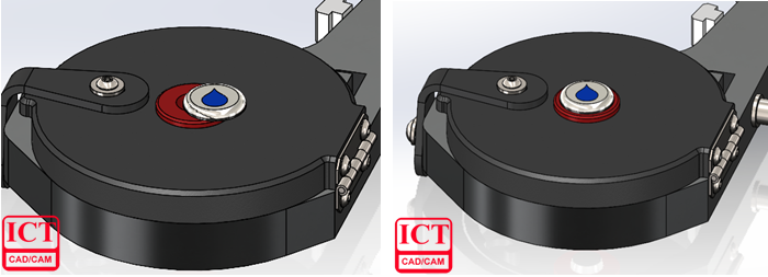

②  “宽度配合”操作示例:
采用宽度配合时需要选取四个面(每个零件各两个)
http://www.ict.com.cn/Uploads/image/20191226/20191226095155_2763.png
# C) `- J; s6 [9 B

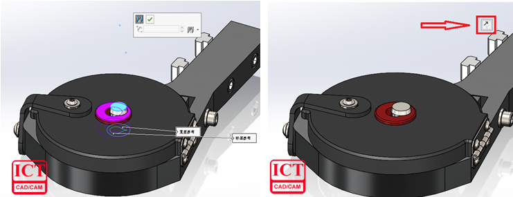

在弹出的“快速配合工具栏”里选择“宽度配合”,配合完成后点击确定,后续软件会推断你需要“反转配合”命令(图示中是需要的),点击反转配合。
http://www.ict.com.cn/Uploads/image/20191226/20191226095224_8310.png
* G( Q9 ?, `4 c8 m! a
后面采用“同轴配合”便可。

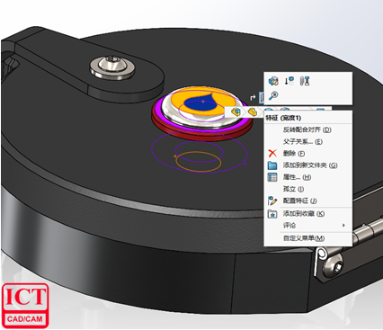

如果当你装配完成后发现某个零件的方向反了,此时可以采用一个“快速反转配合”的方法——选取要反转配合的零件,按“D”键,右击配合方式,随后进行修改便可。

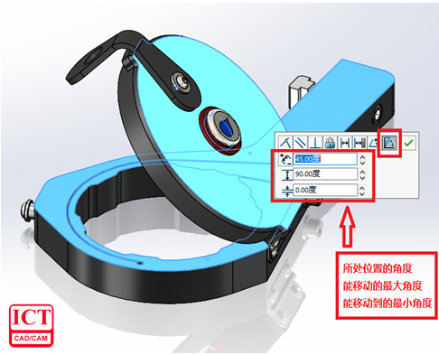

③  “限制角度配合”操作示例:
0 I5 W4 j7 [" g  D4 ^6 s

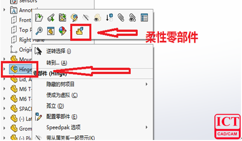

右键“子装配体”,将其变为柔性零部件(此操作是让“子装配体”内的零件能够在“总装配体”里进行移动)。
http://www.ict.com.cn/Uploads/image/20191226/20191226095338_6748.png
: ]1 ~5 i! a2 H3 T6 N' a' f& ?) ^
0 z. x2 ]% f) U$ N; q2 C1 x% y+ D$ w# J1 i  [: ~
选取进行“限制角度配合”的两个平面,在弹出的“快速配合工具栏”里选择“限制角度配合”命令,接着在相应的文字框中填上“所处位置的角度角度”、“最大角度”以及“最小角度”即可。
http://www.ict.com.cn/Uploads/image/20191226/20191226095353_3466.png
