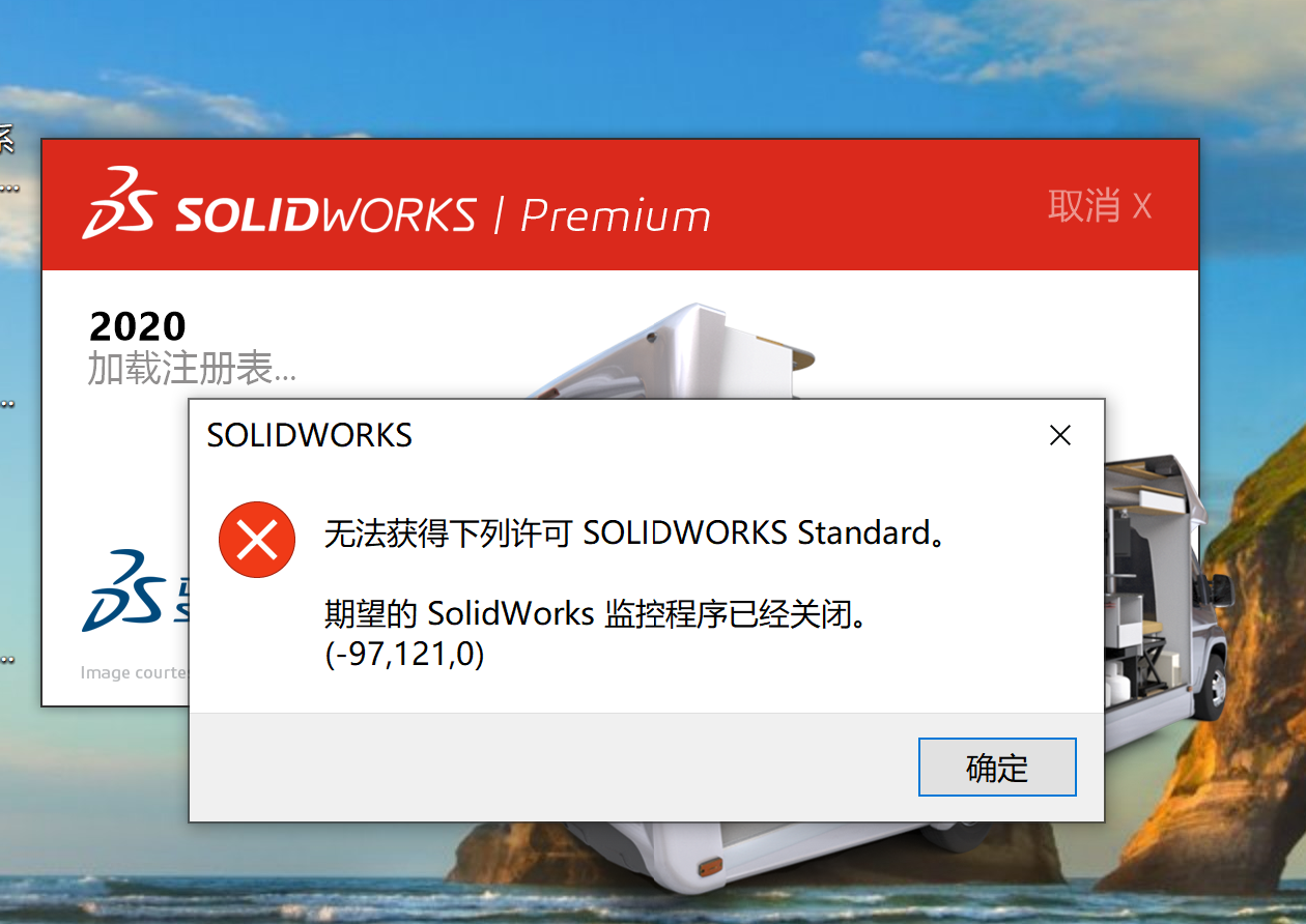

发表于 2020-1-14 13:39:53 | 显示全部楼层 来自: 中国天津
我的安装完2020sp1.0用几天就出现-15,10,10061,不知为什么重装了两次了

 楼主| 发表于 2020-1-14 15:42:21 | 显示全部楼层 来自: 中国湖南
不知你这个是什么情况,是不能启动吗?根据我的使用情况,1.安装2020SP1.0后,启动时不能用防火墙拦截它,否则不能启动。2.若不是这种情况,可以先在C盘C:\SolidWorks_Flexnet_Server下运行以管理员身份server_remove.bat,然后在C:\ProgramData\FLEXnet目录下删除所有带3 b( }4 t6 t) O2 y* J4 |( W
SW开头的文件,再在C盘C:\SolidWorks_Flexnet_Server下以管理员身份运行server_install.bat,然后再启动2020应该就可以了。

发表于 2020-1-15 19:43:58 | 显示全部楼层 来自: 中国浙江台州
408857681 发表于 2020-1-14 13:39  Z& J( I8 m+ a% Z6 B! i+ ~
' q# }  b# X/ h2 x. s8 f
右键“我的电脑”,管理,点开“服务和应用程序”,点服务,找到SolidWorks Flexnet Server,右键启动,再右键属性,启动类型改自动,应用,确定。: Z# h5 d4 O3 |6 r
如果你的电脑装了360,那就比较麻烦了
9 n% q2 J) X$ q- {" P打开360,在优化加速中,启动项的“SolidWorks关联启动项”不要禁止启动。否则服务改自动,重启电脑会变回手动。还有就是记得360加速不要勾选Flexera Software LLC。

发表于 2020-2-1 11:36:04 | 显示全部楼层 来自: 中国湖北宜昌
2020SP1.0最大的问题是一段时间后出现:
