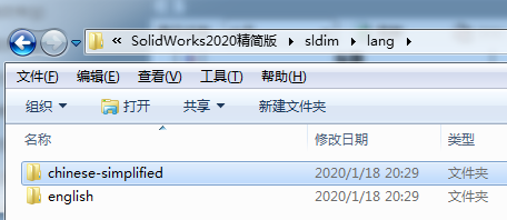

  u9 m' `' r7 u4.语言包,这个东西也是个很大的,其中swwi里的ang的最大。其他的也有很多语言包,0 c8 [4 T$ B4 z" v( G- p: F
最直接的方法就是用系统自带的搜索功能(WIN7在右上角),直接搜索chinese-simplified,然后一个个右键,打开文件位置,把其他语言删除7 _6 y, m2 X4 o5 c9 d
当然english不要删掉,毕竟这东西是美国的,万一删了出问题就完了。前三个步骤完成后有语言包的地方只有4处,如图前面四项  k7 R* k5 h. P0 v4 y  h9 V
4 p! \% D* {; H: ]0 Y' E& ]2 _- T* ~5 U! J4 v" t+ P, B# B3 c
就删除语言包(文件夹名称是某语言),其他的别删, M; [2 ?4 f+ j, {  m* g
