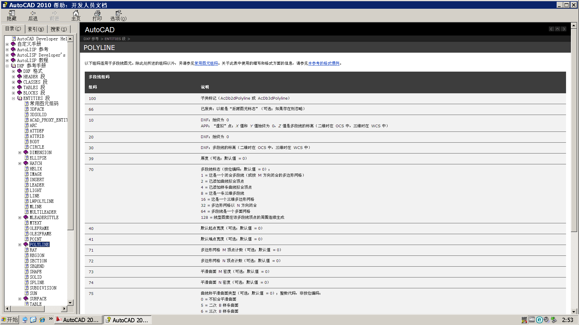

发表于 2020-1-30 03:42:27 | 显示全部楼层 来自: 中国北京
你要的说明文件在CAD的帮助文件中就有
) J- Z: q7 r, e' Q0 m1 m% V& \下面分别以2010版和2020版为例
% s3 L' A( u! h; D9 b+ H; I$ V2010版! ]1 C* P% K5 G. i
帮助>其它资源>开发人员帮助
8 V+ [8 d2 n2 ?- {/ m8 j 1.png
) O: r! ~! y2 Q) ]* D
" d" g9 B7 K0 ~/ x0 Q* T
( j* E9 X% m0 Z* w$ E) t) y$ t% u6 }
1 [# n* g3 _( C3 v2 e在打开的《开发人员文档》文档中点击 DXF参考手册>ENTITIES段,就可以找到你要的所有图元的详细说明
# q) u" J7 Q: H4 D6 X下面是通用组码6 z5 x  z2 r4 F+ N+ C

. k$ t: e; @/ ^9 K% x, Z5 iCAD中有两种多段线:一种是优化多段线LWPOLYLINE,另一种是传统的多段线POLYLINE
7 X- _. G  u( X下面是LWPOLYLINE) r: }" f) ?0 w# O5 V
" Y3 k4 ]% u/ N8 b6 K0 v- i
1 ^0 B- [  Q* h7 X' h/ c
' {$ ^' j8 M) m7 e/ B
POLYLINE
4 Y4 |% C" r# ]- s! P& T
3 X0 K$ y" Q& E% `+ R+ m0 c
! u/ b1 C7 x$ Y
, z& ?5 D3 F' }$ W* q5 o7 C" J$ Q
