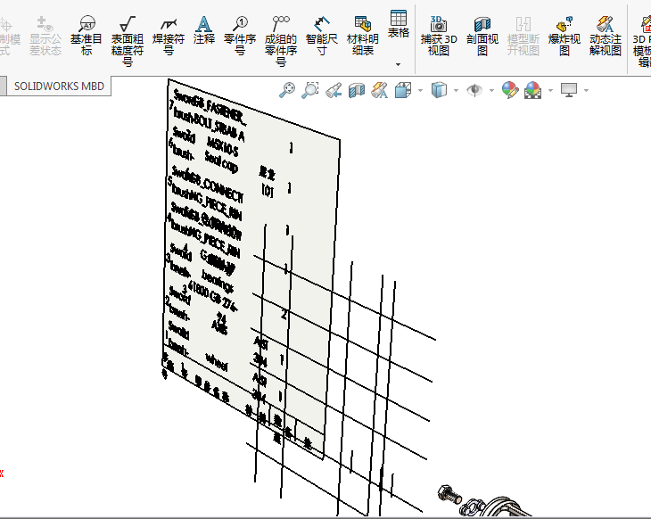

[已解决] 求助!MBD中插入材料明细表出现解体错位,请教解决方法
发表于 2020-3-7 21:04:18 | 显示全部楼层 |阅读模式 来自: 中国吉林
安装
主题分类用于问题归类:
请教坛友们,望不吝赐教
4 z+ d3 j  ?) W  h! S& [
 楼主| 发表于 2020-3-7 21:27:55 | 显示全部楼层 来自: 中国吉林
字也是颠倒的。
发表于 2020-3-8 09:33:24 | 显示全部楼层 来自: 中国广东
哪个版本啊
 楼主| 发表于 2020-3-8 12:17:22 | 显示全部楼层 来自: 中国吉林
tking 发表于 2020-3-8 09:33( a3 p4 w* l' n! e! |* K
哪个版本啊
/ P8 k7 a+ F! l8 z多谢回复,我用的是2018版
 楼主| 发表于 2020-3-14 20:15:25 | 显示全部楼层 来自: 中国吉林
已经解决了。不选择透视图按钮就OK了
