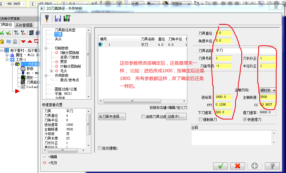

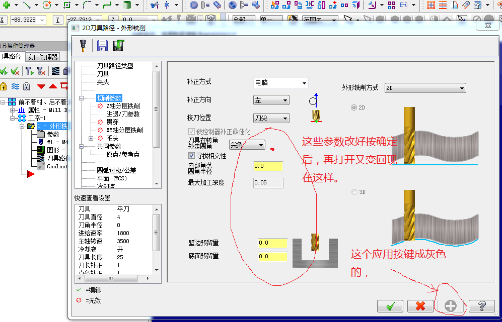

$ g5 W& M0 M/ e$ [5 G1 X! ^  如图:   正常在用的MastercamX6,     突然就出现这种情况,  里面的所有参数,比如:进给,转速,安全高度, 加工深度等等全部都改动不了,   打开以前编好的图档也是不能再修改, 。还有一些设置的快捷键也用不了, 比如府视图AIT+1,保存AIT+A.  按了都没反应 , 有些快捷键又是正常的。        软件卸载再重装打开还是一样的结果,  要崩溃了。。。 是不是我那里不小心按错了什么东西。    请教大神们那里可以设置吗。。。谢谢!!! 11-1.png 22-2.png

 楼主| 发表于 2020-3-27 08:22:03 | 显示全部楼层 来自: 中国福建厦门
路过不买 发表于 2020-3-25 14:01
0 r$ |6 p0 |& D1 b& G3 xX6额,,换新的吧
: }' m) x0 r& Y( i$ X' K6 X, {% \
发现是键盘坏了,  换个键盘就OK了,           新版电脑配置跟不上,很卡。。  。   换电脑又要左申请右申请的, 尴尬
