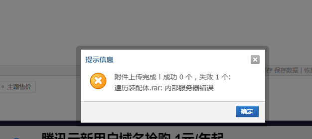

本帖最后由 che-zp 于 2020-4-11 07:53 编辑 + S  R% z0 \' t4 W
8 C4 k) @" T0 a4 G  \
遍历设计树 解压错误
 楼主| 发表于 2020-4-11 08:21:36 | 显示全部楼层 来自: 中国江苏苏州
应该是论坛的问题,我上传的时候提示如下图,后来我自己也下载解压一下,确实有问题。% s0 s  ^" h) E" B" k
