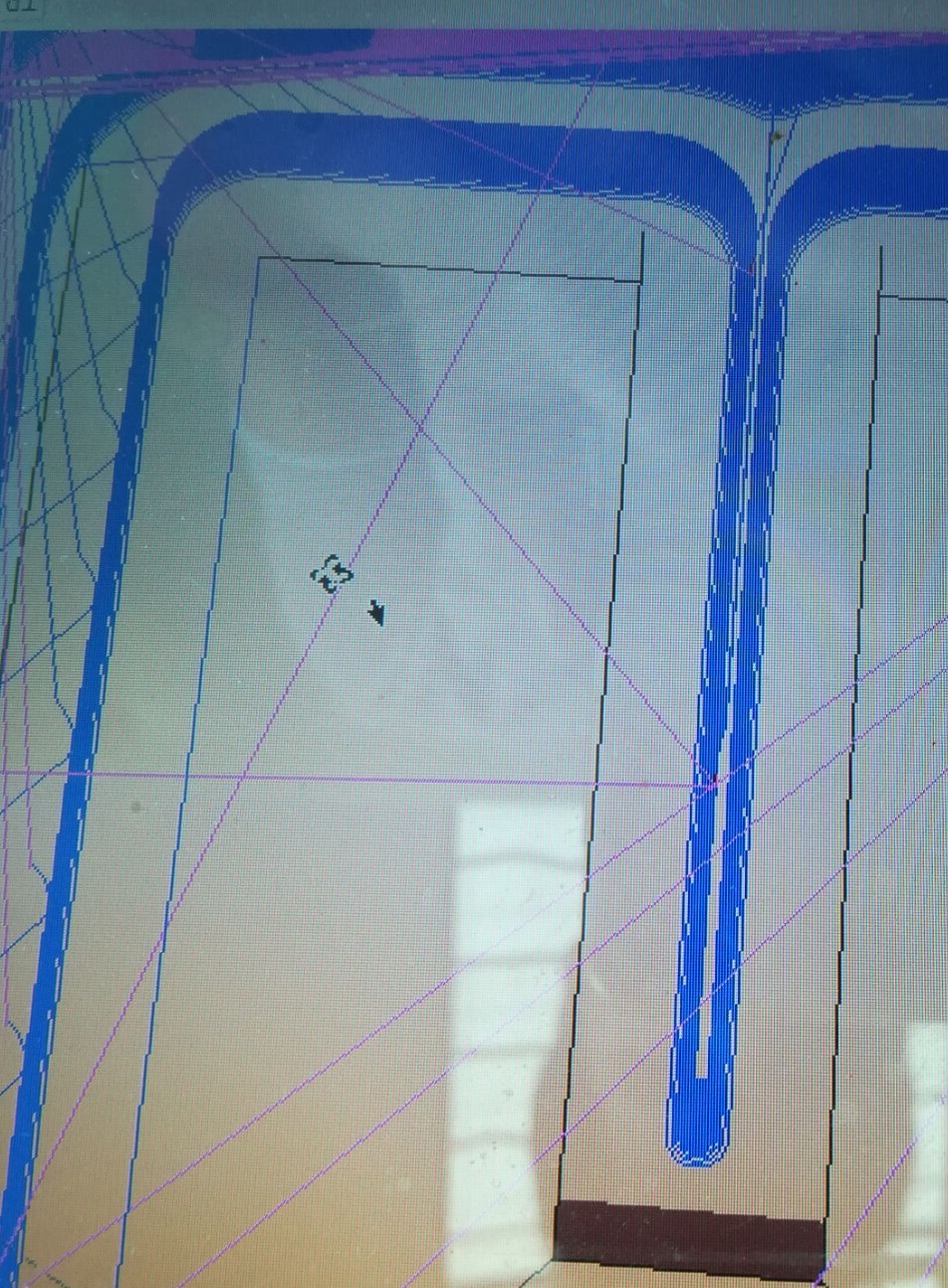

  l; o( Z0 J$ Q1 O  Z  P  h用35R5的刀,转角过度设置R5!然后图档区域只有37宽度的狭长区域,刀具进去了,但是过度圆角R5不能产生了(自动变小,小于R5了),就要碎刀片了,这个时候要怎么处理?按理说R角不能产生,就不要进去了!5 p/ m; \& S; v( D6 e1 S
平时面少,我会把这些情况找出来把面封了,会二粗解决!但如果工件造型杂面多,我会找的很辛苦!大家有没有什么办法!
