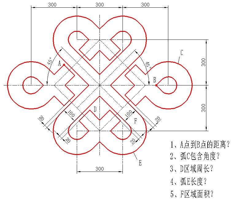

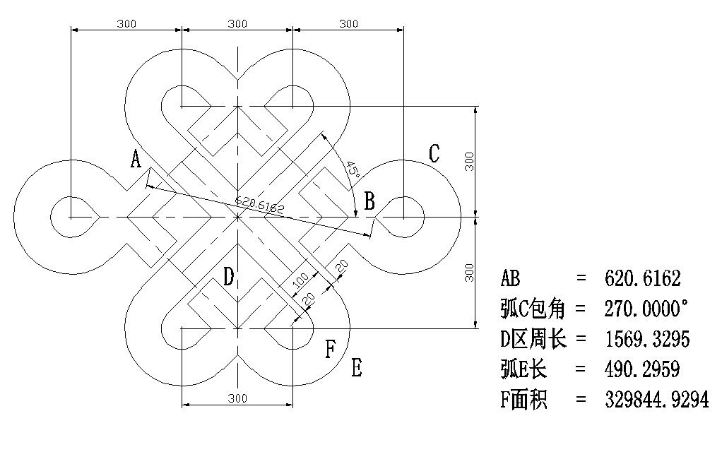

发表于 2020-6-17 18:37:41 | 显示全部楼层 |阅读模式 来自: 中国广东
安装
主题分类用于问题归类:
[i=s] 本帖最后由 2005llnn 于 2021-4-18 21:22 编辑 [/i]<br /><br /><font face="Tahoma,">CAD<font face="宋体">设计标志</font></font><font face="Tahoma,">202006</font><br><font face="Tahoma,">本题目由会员2005llnn</font><font face="宋体">提供</font><br><font face="宋体"><br></font><br> 中国联通标志.jpg <br><br><br> CAD设计标志202006.jpg <br><br><br><div align="left"><font face="宋体">用AutoCAD作图法求出该题要求的5个数值。</font></div><div align="left"><font face="宋体">尺寸精度要求精确到小数点后4 位。角度单位必须使用十进制度数,不得使用度/分/秒,百分</font></div><div align="left"><font face="宋体">度和弧度,精度也要求精确到小数点后4位。</font></div><br><br><br><font size="4"><font face="宋体"><div align="left"><font color="#444444"><font face="宋体"><font style="font-size: 18px"><font color="#ff0000">参赛会员注意:图片以“附件”形式上传,不要点击“插入全部附件”,<br>阅读权限设置为“最高权限”。<br></font><font color="magenta">答题请在本主题帖内发回复帖</font></font></font></font></div></font></font><br>
 楼主| 发表于 2020-6-17 18:41:59 | 显示全部楼层 来自: 中国广东
[i=s] 本帖最后由 2005llnn 于 2021-4-18 21:22 编辑 [/i]<br /><br /><div align="left"><div align="left"><font color="#444444">CAD几何作图竞赛题(2020<font face="Tahoma">年6</font>月),至6月24<font face="Tahoma">日止</font></font></div><div align="left"><font color="#444444"><font face="Tahoma"><br></font><font face="宋体">一</font>.竞赛题目<font face="宋体">:</font>CAD<font face="宋体">设计标志</font>202006</font></div></div><div align="left"><div align="left"><font face="宋体"><font face="Tahoma">用</font>AutoCAD作图法求出该题要求的5个数值。<br><font face="Tahoma">尺寸精度要求精确到小数点后</font>4 位。角度单位必须使用十进制度数,不得使用度/分/秒,百分<br><font face="Tahoma">度和弧度</font>,精度也要求精确到小数点后4位。</font></div><div align="left"><font face="宋体"><br></font></div><div align="left"><font face="宋体"><div align="left"><font face="Tahoma,"><font face="Tahoma">二</font>.竞赛要求<br><font face="Tahoma">会员、技术团队成员都可以参加,版主不参加,使用</font>AutoCAD、ACM和MDT二维软件,<br><font face="Tahoma">在规定时间内将作出的</font>jpg附件在本主题下跟帖发表,只提供数值而没有所作图的截图或<br>dwg附件,将不予评奖。<br><font face="Tahoma">附件阅读权限定为最高权限。活动结束后由版主统一取消阅读权限。</font><br><font face="Tahoma">禁止会员利用马甲一起参赛,发现将严惩。</font></font></div><br><div align="left"><font face="Tahoma,"><div align="left"><font face="Tahoma">三</font>.竞赛时间<br>2020<font face="Tahoma">年6</font>月17<font face="Tahoma">日至</font>2020<font face="Tahoma">年6</font>月24<font face="Tahoma">日。</font><br><br><font face="Tahoma">四</font>.·评选时间及方法<br>2020<font face="Tahoma">年6</font>月25<font face="Tahoma">日</font>-2020<font face="Tahoma">年6</font>月27<font face="Tahoma">日,由三维网技术论坛</font>CAD版块<br><font face="Tahoma">版主为评委,内部评选出各奖项。</font><br><br><font face="Tahoma">五</font>.奖励<br>1、一等奖:5题全对奖励三维币50;<br>2、二等奖:答对4题奖励三维币40;<br>3、三等奖:答对3题奖励三维币30;<br>4、四等奖:答对2题奖励三维币20;<br>5、五等奖:答对1题奖励三维币10;<br>6、作图基本符合要求者先各奖励10个三维币;<br>7、根据竞赛实际情况会对奖励规则进行适当修改。<br><br><font face="Tahoma">六</font>.其它<br><font face="Tahoma">竞赛结束后在本帖发回复帖进行点评和讨论。</font></div><br><div align="left"><font face="Tahoma">(以下资料来自网络)</font></div><div align="left"><font face="Tahoma"><font color="#333333"><font face="arial,">中国联通的公司标识是由中国</font></font><font color="#3366cc"><font face="arial,"><font face="微软雅黑"><a href="https://baike.sogou.com/lemma/ShowInnerLink.htm?lemmaId=8555433&amp;ss_c=ssc.citiao.link" target="_blank">古代吉祥图</a></font></font></font><font color="#333333"><font face="arial,">形“盘长”纹样演变而来。回环贯通的线条,象征着中国联通作为现代电信企业的井然有序、迅达畅通以及联通事业的无以穷尽,日久天长。标志造型有两个明显的上下相连的“心”,它形象地展示了中国联通的通信、通心的服务宗旨,永远为用户着想,与用户心连着心。</font></font></font></div></font></div></font></div></div><br><font size="6"><font color="green">竞赛已结束,评定成绩见下表:</font></font><br><table width="98%" class="t_table"><tbody><tr><td width="44"><div align="left"><div align="center"><font face="宋体"><font size="3"><font color="#000000">楼层</font></font></font></div></div></td><td width="138"><div align="left"><div align="center"><font face="宋体"><font size="3"><font color="#000000">用户名</font></font></font></div></div></td><td width="76"><div align="left"><div align="center"><font face="Times New Roman"><font size="3"><font color="#000000">A</font></font></font></div></div></td><td width="76"><div align="left"><div align="center"><font face="Times New Roman"><font size="3"><font color="#000000">B</font></font></font></div></div></td><td width="84"><div align="left"><div align="center"><font face="Times New Roman"><font size="3"><font color="#000000">C</font></font></font></div></div></td><td width="76"><div align="left"><div align="center"><font face="Times New Roman"><font size="3"><font color="#000000">D</font></font></font></div></div></td><td width="102"><div align="left"><div align="center"><font face="Times New Roman"><font size="3"><font color="#000000">E</font></font></font></div></div></td><td width="59"><div align="left"><div align="center"><font face="宋体"><font size="3"><font color="#000000">正确数</font></font></font></div></div></td></tr><tr><td colspan="2" rowspan="1"><div align="left"><div align="center"><font face="宋体"><font size="3"><font color="#000000">标准答案</font></font></font></div></div></td><td><div align="left"><div align="center"><font face="Times New Roman"><font size="3"><font color="#000000">620.6162 </font></font></font></div></div></td><td><div align="left"><div align="center"><font face="Times New Roman"><font size="3"><font color="#000000">270.0000 </font></font></font></div></div></td><td width="84"><div align="left"><div align="center"><font face="Times New Roman"><font size="3"><font color="#000000">1569.3295 </font></font></font></div></div></td><td width="76"><div align="left"><div align="center"><font face="Times New Roman"><font size="3"><font color="#000000">490.2959 </font></font></font></div></div></td><td width="102"><div align="left"><div align="center"><font face="Times New Roman"><font size="3"><font color="#000000">329844.9294 </font></font></font></div></div></td><td><div align="left"><div align="center"><font face="Times New Roman"><font size="3"><font color="#000000"> </font></font></font></div></div></td></tr><tr><td><div align="left"><div align="center"><font face="Times New Roman"><font size="3"><font color="#000000">3</font></font></font></div></div></td><td><div align="left"><div align="center"><font face="宋体"><font size="3"><font color="#000000">凤九天</font></font></font></div></div></td><td><div align="left"><div align="center"><font face="Times New Roman"><font size="3"><font color="#000000">620.6162 </font></font></font></div></div></td><td><div align="left"><div align="center"><font face="Times New Roman"><font size="3"><font color="#000000">270.0000 </font></font></font></div></div></td><td width="84"><div align="left"><div align="center"><font face="Times New Roman"><font size="3"><font color="#000000">1569.3295 </font></font></font></div></div></td><td width="76"><div align="left"><div align="center"><font face="Times New Roman"><font size="3"><font color="#000000">490.2959 </font></font></font></div></div></td><td width="102"><div align="left"><div align="center"><font face="Times New Roman"><font size="3"><font color="#000000">329844.9294 </font></font></font></div></div></td><td><div align="left"><div align="center"><font face="Times New Roman"><font size="3"><font color="#000000">5</font></font></font></div></div></td></tr><tr><td><div align="left"><div align="center"><font face="Times New Roman"><font size="3"><font color="#000000">4</font></font></font></div></div></td><td><div align="left"><div align="center"><font face="宋体"><font size="3"><font color="#000000">蜡小新</font></font></font></div></div></td><td><div align="left"><div align="center"><font face="Times New Roman"><font size="3"><font color="#000000">620.6162 </font></font></font></div></div></td><td><div align="left"><div align="center"><font face="Times New Roman"><font size="3"><font color="#000000">270.0000 </font></font></font></div></div></td><td width="84"><div align="left"><div align="center"><font face="Times New Roman"><font size="3"><font color="#ff0000">92.1320 </font></font></font></div></div></td><td width="76"><div align="left"><div align="center"><font face="Times New Roman"><font size="3"><font color="#000000">490.2959 </font></font></font></div></div></td><td width="102"><div align="left"><div align="center"><font face="Times New Roman"><font size="3"><font color="#000000">329844.9294 </font></font></font></div></div></td><td><div align="left"><div align="center"><font face="Times New Roman"><font size="3"><font color="#000000">4</font></font></font></div></div></td></tr><tr><td><div align="left"><div align="center"><font face="Times New Roman"><font size="3"><font color="#000000">5</font></font></font></div></div></td><td><div align="left"><div align="center"><font face="宋体"><font size="3"><font color="#000000"> </font></font></font></div></div></td><td><div align="left"><div align="center"><font face="Times New Roman"><font size="3"><font color="#ffffff">620.6162 </font></font></font></div></div></td><td><div align="left"><div align="center"><font face="Times New Roman"><font size="3"><font color="#ffffff">270.0000 </font></font></font></div></div></td><td width="84"><div align="left"><div align="center"><font face="Times New Roman"><font size="3"><font color="#ffffff">1569.3295 </font></font></font></div></div></td><td width="76"><div align="left"><div align="center"><font face="Times New Roman"><font size="3"><font color="#ffffff">490.2959 </font></font></font></div></div></td><td width="102"><div align="left"><div align="center"><font face="Times New Roman"><font size="3"><font color="#ffffff">329844.9294 </font></font></font></div></div></td><td><div align="left"><div align="center"><font face="Times New Roman"><font size="3"><font color="#000000"> </font></font></font></div></div></td></tr><tr><td><div align="left"><div align="center"><font face="Times New Roman"><font size="3"><font color="#000000">6</font></font></font></div></div></td><td><div align="left"><div align="center"><font face="宋体"><font size="3"><font color="#000000"> </font></font></font></div></div></td><td><div align="left"><div align="center"><font face="Times New Roman"><font size="3"><font color="#ffffff">620.6162 </font></font></font></div></div></td><td><div align="left"><div align="center"><font face="Times New Roman"><font size="3"><font color="#ffffff">270.0000 </font></font></font></div></div></td><td width="84"><div align="left"><div align="center"><font face="Times New Roman"><font size="3"><font color="#ffffff">1569.3295 </font></font></font></div></div></td><td width="76"><div align="left"><div align="center"><font face="Times New Roman"><font size="3"><font color="#ffffff">490.2959 </font></font></font></div></div></td><td width="102"><div align="left"><div align="center"><font face="Times New Roman"><font size="3"><font color="#ffffff">329844.9294 </font></font></font></div></div></td><td><div align="left"><div align="center"><font face="Times New Roman"><font size="3"><font color="#000000"> </font></font></font></div></div></td></tr><tr><td><div align="left"><div align="center"><font face="Times New Roman"><font size="3"><font color="#000000">7</font></font></font></div></div></td><td><div align="left"><div align="center"><font face="宋体"><font size="3"><font color="#000000">wufuwen</font></font></font></div></div></td><td><div align="left"><div align="center"><font face="Times New Roman"><font size="3"><font color="#000000">620.6162 </font></font></font></div></div></td><td><div align="left"><div align="center"><font face="Times New Roman"><font size="3"><font color="#000000">270.0000 </font></font></font></div></div></td><td width="84"><div align="left"><div align="center"><font face="Times New Roman"><font size="3"><font color="#000000">1569.3295 </font></font></font></div></div></td><td width="76"><div align="left"><div align="center"><font face="Times New Roman"><font size="3"><font color="#000000">490.2959 </font></font></font></div></div></td><td width="102"><div align="left"><div align="center"><font face="Times New Roman"><font size="3"><font color="#000000">329844.9294 </font></font></font></div></div></td><td><div align="left"><div align="center"><font face="Times New Roman"><font size="3"><font color="#000000">5</font></font></font></div></div></td></tr><tr><td><div align="left"><div align="center"><font face="Times New Roman"><font size="3"><font color="#000000">8</font></font></font></div></div></td><td><div align="left"><div align="center"><font face="宋体"><font size="3"><font color="#000000">TKG-09</font></font></font></div></div></td><td><div align="left"><div align="center"><font face="Times New Roman"><font size="3"><font color="#000000">620.6162 </font></font></font></div></div></td><td><div align="left"><div align="center"><font face="Times New Roman"><font size="3"><font color="#000000">270.0000 </font></font></font></div></div></td><td width="84"><div align="left"><div align="center"><font face="Times New Roman"><font size="3"><font color="#000000">1569.3295 </font></font></font></div></div></td><td width="76"><div align="left"><div align="center"><font face="Times New Roman"><font size="3"><font color="#000000">490.2959 </font></font></font></div></div></td><td width="102"><div align="left"><div align="center"><font face="Times New Roman"><font size="3"><font color="#000000">329844.9294 </font></font></font></div></div></td><td><div align="left"><div align="center"><font face="Times New Roman"><font size="3"><font color="#000000">5</font></font></font></div></div></td></tr><tr><td><div align="left"><div align="center"><font face="Times New Roman"><font size="3"><font color="#000000">9</font></font></font></div></div></td><td><div align="left"><div align="center"><font face="宋体"><font size="3"><font color="#000000">gerald_lee</font></font></font></div></div></td><td><div align="left"><div align="center"><font face="Times New Roman"><font size="3"><font color="#000000">620.6162 </font></font></font></div></div></td><td><div align="left"><div align="center"><font face="Times New Roman"><font size="3"><font color="#000000">270.0000 </font></font></font></div></div></td><td width="84"><div align="left"><div align="center"><font face="Times New Roman"><font size="3"><font color="#000000">1569.3295 </font></font></font></div></div></td><td width="76"><div align="left"><div align="center"><font face="Times New Roman"><font size="3"><font color="#ff0000">569.2144 </font></font></font></div></div></td><td width="102"><div align="left"><div align="center"><font face="Times New Roman"><font size="3"><font color="#ff0000">328691.2331 </font></font></font></div></div></td><td><div align="left"><div align="center"><font face="Times New Roman"><font size="3"><font color="#000000">3</font></font></font></div></div></td></tr><tr><td><div align="left"><div align="center"><font face="Times New Roman"><font size="3"><font color="#000000">10</font></font></font></div></div></td><td><div align="left"><div align="center"><font face="宋体"><font size="3"><font color="#000000">chenqi</font></font></font></div></div></td><td><div align="left"><div align="center"><font face="Times New Roman"><font size="3"><font color="#000000">620.6162 </font></font></font></div></div></td><td><div align="left"><div align="center"><font face="Times New Roman"><font size="3"><font color="#000000">270.0000 </font></font></font></div></div></td><td width="84"><div align="left"><div align="center"><font face="Times New Roman"><font size="3"><font color="#000000">1569.3295 </font></font></font></div></div></td><td width="76"><div align="left"><div align="center"><font face="Times New Roman"><font size="3"><font color="#ff0000">490.2962 </font></font></font></div></div></td><td width="102"><div align="left"><div align="center"><font face="Times New Roman"><font size="3"><font color="#ff0000">329844.9264 </font></font></font></div></div></td><td><div align="left"><div align="center"><font face="Times New Roman"><font size="3"><font color="#000000">3</font></font></font></div></div></td></tr><tr><td><div align="left"><div align="center"><font face="Times New Roman"><font size="3"><font color="#000000">11</font></font></font></div></div></td><td><div align="left"><div align="center"><font face="宋体"><font size="3"><font color="#000000">gongwen0519</font></font></font></div></div></td><td><div align="left"><div align="center"><font face="Times New Roman"><font size="3"><font color="#000000">620.6162 </font></font></font></div></div></td><td><div align="left"><div align="center"><font face="Times New Roman"><font size="3"><font color="#000000">270.0000 </font></font></font></div></div></td><td width="84"><div align="left"><div align="center"><font face="Times New Roman"><font size="3"><font color="#000000">1569.3295 </font></font></font></div></div></td><td width="76"><div align="left"><div align="center"><font face="Times New Roman"><font size="3"><font color="#000000">490.2959 </font></font></font></div></div></td><td width="102"><div align="left"><div align="center"><font face="Times New Roman"><font size="3"><font color="#000000">329844.9294 </font></font></font></div></div></td><td><div align="left"><div align="center"><font face="Times New Roman"><font size="3"><font color="#000000">5</font></font></font></div></div></td></tr><tr><td><div align="left"><div align="center"><font face="Times New Roman"><font size="3"><font color="#000000">12</font></font></font></div></div></td><td><div align="left"><div align="center"><font face="宋体"><font size="3"><font color="#000000">塔山817</font></font></font></div></div></td><td><div align="left"><div align="center"><font face="Times New Roman"><font size="3"><font color="#000000">620.6162 </font></font></font></div></div></td><td><div align="left"><div align="center"><font face="Times New Roman"><font size="3"><font color="#000000">270.0000 </font></font></font></div></div></td><td width="84"><div align="left"><div align="center"><font face="Times New Roman"><font size="3"><font color="#000000">1569.3295 </font></font></font></div></div></td><td width="76"><div align="left"><div align="center"><font face="Times New Roman"><font size="3"><font color="#000000">490.2959 </font></font></font></div></div></td><td width="102"><div align="left"><div align="center"><font face="Times New Roman"><font size="3"><font color="#000000">329844.9294 </font></font></font></div></div></td><td><div align="left"><div align="center"><font face="Times New Roman"><font size="3"><font color="#000000">5</font></font></font></div></div></td></tr><tr><td><div align="left"><div align="center"><font face="Times New Roman"><font size="3"><font color="#000000">13</font></font></font></div></div></td><td><div align="left"><div align="center"><font face="宋体"><font size="3"><font color="#000000">hzh</font></font></font></div></div></td><td><div align="left"><div align="center"><font face="Times New Roman"><font size="3"><font color="#000000">620.6162 </font></font></font></div></div></td><td><div align="left"><div align="center"><font face="Times New Roman"><font size="3"><font color="#000000">270.0000 </font></font></font></div></div></td><td width="84"><div align="left"><div align="center"><font face="Times New Roman"><font size="3"><font color="#000000">1569.3295 </font></font></font></div></div></td><td width="76"><div align="left"><div align="center"><font face="Times New Roman"><font size="3"><font color="#000000">490.2959 </font></font></font></div></div></td><td width="102"><div align="left"><div align="center"><font face="Times New Roman"><font size="3"><font color="#000000">329844.9294 </font></font></font></div></div></td><td><div align="left"><div align="center"><font face="Times New Roman"><font size="3"><font color="#000000">5</font></font></font></div></div></td></tr><tr><td><div align="left"><div align="center"><font face="Times New Roman"><font size="3"><font color="#000000">14</font></font></font></div></div></td><td><div align="left"><div align="center"><font face="宋体"><font size="3"><font color="#000000">qing1357</font></font></font></div></div></td><td><div align="left"><div align="center"><font face="Times New Roman"><font size="3"><font color="#000000">620.6162 </font></font></font></div></div></td><td><div align="left"><div align="center"><font face="Times New Roman"><font size="3"><font color="#000000">270.0000 </font></font></font></div></div></td><td width="84"><div align="left"><div align="center"><font face="Times New Roman"><font size="3"><font color="#000000">1569.3295 </font></font></font></div></div></td><td width="76"><div align="left"><div align="center"><font face="Times New Roman"><font size="3"><font color="#000000">490.2959 </font></font></font></div></div></td><td width="102"><div align="left"><div align="center"><font face="Times New Roman"><font size="3"><font color="#000000">329844.9294 </font></font></font></div></div></td><td><div align="left"><div align="center"><font face="Times New Roman"><font size="3"><font color="#000000">5</font></font></font></div></div></td></tr><tr><td><div align="left"><div align="center"><font face="Times New Roman"><font size="3"><font color="#000000">15</font></font></font></div></div></td><td><div align="left"><div align="center"><font face="宋体"><font size="3"><font color="#000000">落泪的_EK9Vw</font></font></font></div></div></td><td><div align="left"><div align="center"><font face="Times New Roman"><font size="3"><font color="#000000">620.6162 </font></font></font></div></div></td><td><div align="left"><div align="center"><font face="Times New Roman"><font size="3"><font color="#000000">270.0000 </font></font></font></div></div></td><td width="84"><div align="left"><div align="center"><font face="Times New Roman"><font size="3"><font color="#000000">1569.3295 </font></font></font></div></div></td><td width="76"><div align="left"><div align="center"><font face="Times New Roman"><font size="3"><font color="#000000">490.2959 </font></font></font></div></div></td><td width="102"><div align="left"><div align="center"><font face="Times New Roman"><font size="3"><font color="#000000">329844.9294 </font></font></font></div></div></td><td><div align="left"><div align="center"><font face="Times New Roman"><font size="3"><font color="#000000">5</font></font></font></div></div></td></tr><tr><td><div align="left"><div align="center"><font face="Times New Roman"><font size="3"><font color="#000000">16</font></font></font></div></div></td><td><div align="left"><div align="center"><font face="宋体"><font size="3"><font color="#000000"> </font></font></font></div></div></td><td><div align="left"><div align="center"><font face="Times New Roman"><font size="3"><font color="#ffffff">620.6162 </font></font></font></div></div></td><td><div align="left"><div align="center"><font face="Times New Roman"><font size="3"><font color="#ffffff">270.0000 </font></font></font></div></div></td><td width="84"><div align="left"><div align="center"><font face="Times New Roman"><font size="3"><font color="#ffffff">1569.3295 </font></font></font></div></div></td><td width="76"><div align="left"><div align="center"><font face="Times New Roman"><font size="3"><font color="#ffffff">490.2959 </font></font></font></div></div></td><td width="102"><div align="left"><div align="center"><font face="Times New Roman"><font size="3"><font color="#ffffff">329844.9294 </font></font></font></div></div></td><td><div align="left"><div align="center"><font face="Times New Roman"><font size="3"><font color="#000000"> </font></font></font></div></div></td></tr><tr><td><div align="left"><div align="center"><font face="Times New Roman"><font size="3"><font color="#000000">17</font></font></font></div></div></td><td><div align="left"><div align="center"><font face="宋体"><font size="3"><font color="#000000"> </font></font></font></div></div></td><td><div align="left"><div align="center"><font face="Times New Roman"><font size="3"><font color="#ffffff">620.6162 </font></font></font></div></div></td><td><div align="left"><div align="center"><font face="Times New Roman"><font size="3"><font color="#ffffff">270.0000 </font></font></font></div></div></td><td width="84"><div align="left"><div align="center"><font face="Times New Roman"><font size="3"><font color="#ffffff">1569.3295 </font></font></font></div></div></td><td width="76"><div align="left"><div align="center"><font face="Times New Roman"><font size="3"><font color="#ffffff">490.2959 </font></font></font></div></div></td><td width="102"><div align="left"><div align="center"><font face="Times New Roman"><font size="3"><font color="#ffffff">329844.9294 </font></font></font></div></div></td><td><div align="left"><div align="center"><font face="Times New Roman"><font size="3"><font color="#000000"> </font></font></font></div></div></td></tr><tr><td><div align="left"><div align="center"><font face="Times New Roman"><font size="3"><font color="#000000">18</font></font></font></div></div></td><td><div align="left"><div align="center"><font face="宋体"><font size="3"><font color="#000000">cqltr</font></font></font></div></div></td><td><div align="left"><div align="center"><font face="Times New Roman"><font size="3"><font color="#000000">620.6162 </font></font></font></div></div></td><td><div align="left"><div align="center"><font face="Times New Roman"><font size="3"><font color="#000000">270.0000 </font></font></font></div></div></td><td width="84"><div align="left"><div align="center"><font face="Times New Roman"><font size="3"><font color="#000000">1569.3295 </font></font></font></div></div></td><td width="76"><div align="left"><div align="center"><font face="Times New Roman"><font size="3"><font color="#000000">490.2959 </font></font></font></div></div></td><td width="102"><div align="left"><div align="center"><font face="Times New Roman"><font size="3"><font color="#000000">329844.9294 </font></font></font></div></div></td><td><div align="left"><div align="center"><font face="Times New Roman"><font size="3"><font color="#000000">5</font></font></font></div></div></td></tr><tr><td><div align="left"><div align="center"><font face="Times New Roman"><font size="3"><font color="#000000">19</font></font></font></div></div></td><td><div align="left"><div align="center"><font face="宋体"><font size="3"><font color="#000000"> </font></font></font></div></div></td><td><div align="left"><div align="center"><font face="Times New Roman"><font size="3"><font color="#ffffff">620.6162 </font></font></font></div></div></td><td><div align="left"><div align="center"><font face="Times New Roman"><font size="3"><font color="#ffffff">270.0000 </font></font></font></div></div></td><td width="84"><div align="left"><div align="center"><font face="Times New Roman"><font size="3"><font color="#ffffff">1569.3295 </font></font></font></div></div></td><td width="76"><div align="left"><div align="center"><font face="Times New Roman"><font size="3"><font color="#ffffff">490.2959 </font></font></font></div></div></td><td width="102"><div align="left"><div align="center"><font face="Times New Roman"><font size="3"><font color="#ffffff">329844.9294 </font></font></font></div></div></td><td><div align="left"><div align="center"><font face="Times New Roman"><font size="3"><font color="#000000"> </font></font></font></div></div></td></tr><tr><td><div align="left"><div align="center"><font face="Times New Roman"><font size="3"><font color="#000000">20</font></font></font></div></div></td><td><div align="left"><div align="center"><font face="宋体"><font size="3"><font color="#000000">wupeiqi</font></font></font></div></div></td><td><div align="left"><div align="center"><font face="Times New Roman"><font size="3"><font color="#ff0000">628.9896 </font></font></font></div></div></td><td><div align="left"><div align="center"><font face="Times New Roman"><font size="3"><font color="#000000">270.0000 </font></font></font></div></div></td><td width="84"><div align="left"><div align="center"><font face="Times New Roman"><font size="3"><font color="#000000">1569.3295 </font></font></font></div></div></td><td width="76"><div align="left"><div align="center"><font face="Times New Roman"><font size="3"><font color="#000000">490.2959 </font></font></font></div></div></td><td width="102"><div align="left"><div align="center"><font face="Times New Roman"><font size="3"><font color="#000000">329844.9294 </font></font></font></div></div></td><td><div align="left"><div align="center"><font face="Times New Roman"><font size="3"><font color="#000000">4</font></font></font></div></div></td></tr></tbody></table>注:表中文字为红色者,代表答案错误;空白者代表未提供答案或答案不明确

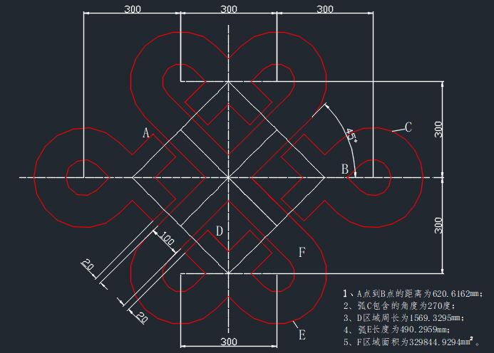

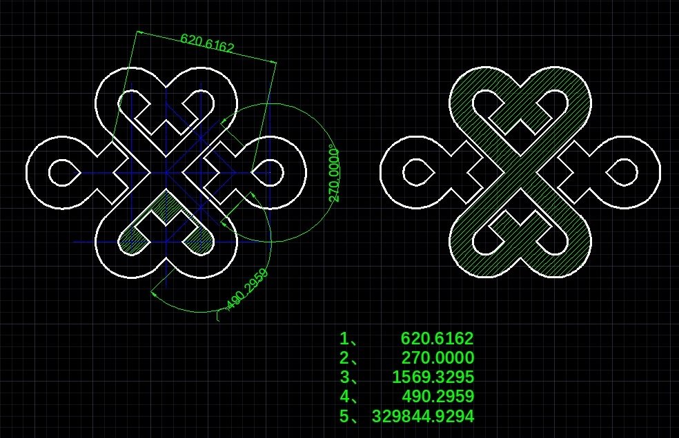

发表于 2020-6-17 21:38:34 | 显示全部楼层 来自: 中国山东青岛
) Z' J6 @1 J7 x) U* K! V# }; U- ?: ~9 W$ C0 q# t
终于等到了,交作业- q3 v+ q. Q" g" S
# w1 \0 ^2 w5 c

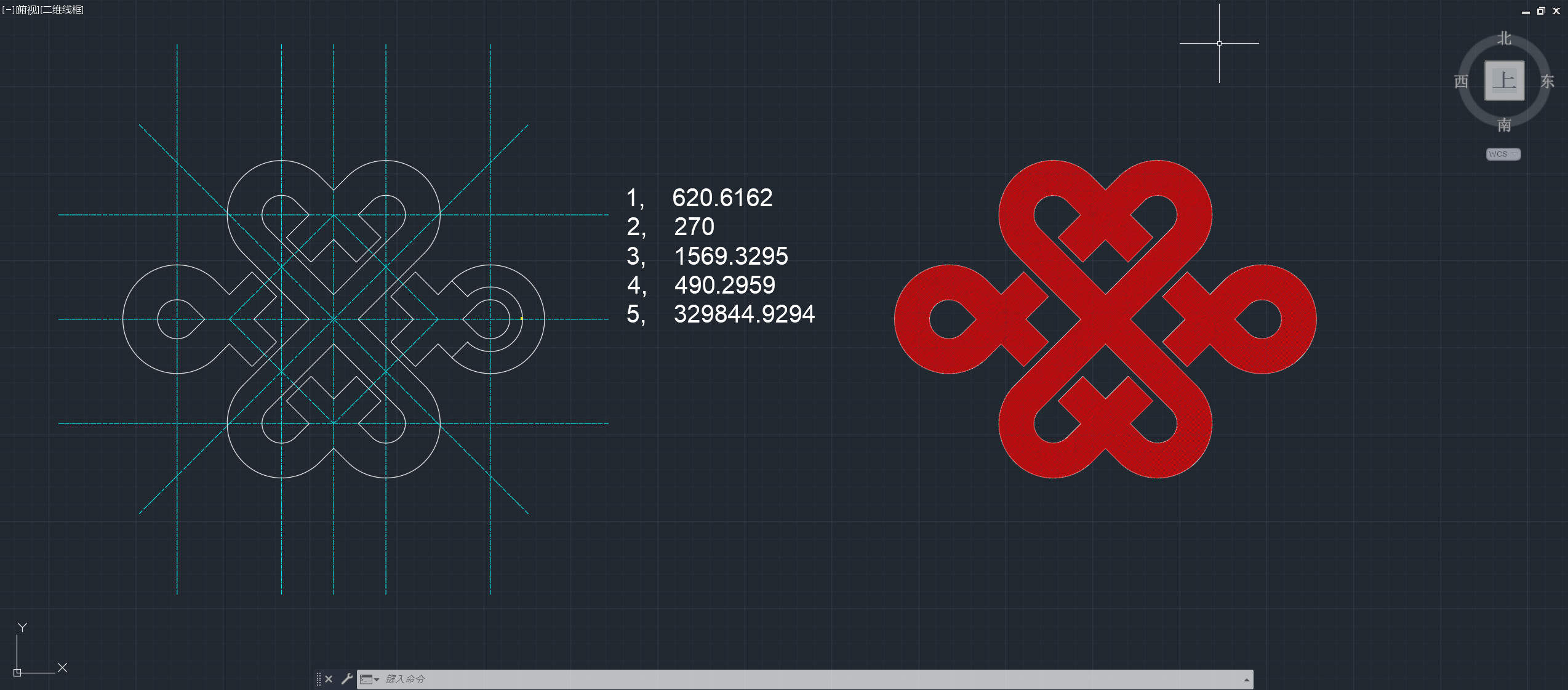

发表于 2020-6-17 23:44:38 | 显示全部楼层 来自: 中国江苏苏州
7 V2 {0 X1 M9 r; X; }+ s8 u( B* w/ p& f- P
新来的,学习一下。交一次作业

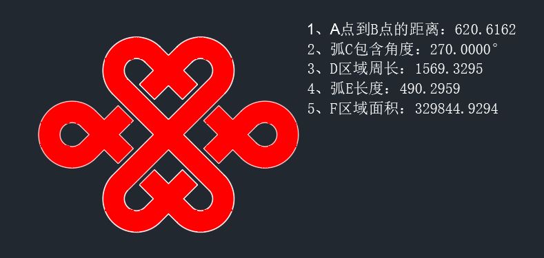

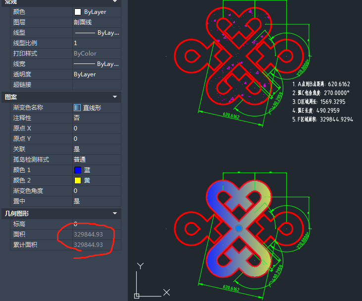

发表于 2020-6-19 19:52:34 | 显示全部楼层 来自: 中国重庆
6月作业
本帖最后由 woaishuijia 于 2020-6-28 11:35 编辑 ; L$ o" x+ H# J  Y. h3 s: D
) V: Y$ i* i% J6月作业。
# [3 W$ @3 v) @7 s8 _# v/ B' F(怎么无法显示附件是否上传成功?). ~; [, v& L6 }8 N" t) m
  Y6 N9 D$ s& t; i
20-06
20-06

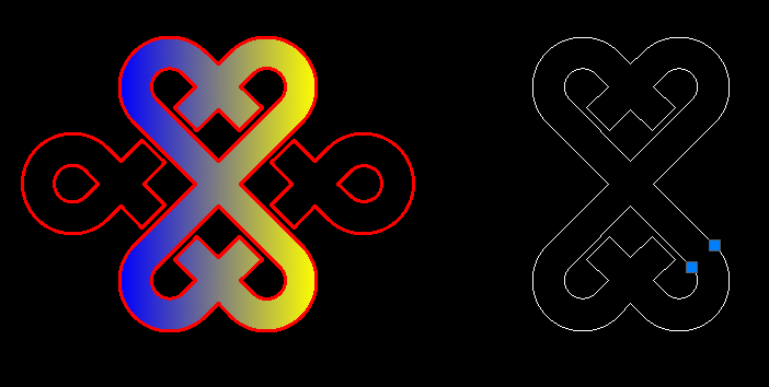

发表于 2020-6-30 10:47:58 | 显示全部楼层 来自: 中国河南郑州
前几天一直附件上传不能加权限!我就放弃了。
  h. v" o; W. m但是我发现一个问题,想和大家探讨一下,cad文档我也上传了。
3 ^$ n9 K2 m: M4 W: o不同的图案填充,甚至相同的图案填充,选择不同的点,AutoCAD计算出来的面积数据不一样!
6月练习.rar
59.55 KB, 下载次数: 6
点评
图形未封闭,但间隙在CAD软件的允许范围内。CAD在做孤岛检测时替你封闭了,这导致计算结果出现误差。 下两幅图是通过VBA对你图形中该部分构成边界的十二个直线和圆弧的起点、端点坐标查询的结果 [attachimg]235080  详情 回复 发表于 2020-7-2 05:53
参与人数 1三维币 +10 收起 理由
2005llnn + 10 鼓励有意义的求助或讨论
发表于 2020-7-2 05:53:51 | 显示全部楼层 来自: 中国北京
* t  G4 T7 A4 H. X
ahu 发表于 2020-6-30 10:47
3 E. i$ s. ?, O7 X前几天一直附件上传不能加权限!我就放弃了。8 `3 g9 Z) ^3 k" _2 {" t/ [
但是我发现一个问题,想和大家探讨一下,cad文档我也上传了 ...
# C* [& D/ B1 Q" Q$ v1 `

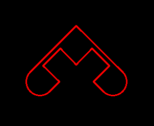

图形未封闭,但间隙在CAD软件的允许范围内,CAD在做孤岛检测时替你封闭了,而未提示你存在间隙。这导致计算结果出现误差。你选择的点不同,导致封闭的方法不同,也就导致了计算误差的不同。复制图案填充到旁边,通过填充编辑为其重建边界,然后删除填充对象,分解边界,会发现多出了两段极短小的直线,这就是CAD为封闭你的图形添加的部分边界,见下图
. h' _7 T5 P! {, |8 D: @4 V3 X! E2 _3 S
下两幅图是通过VBA对你图形中该部分构成边界的十二个直线和圆弧的起点、端点坐标查询的结果。共有三个点未做到首尾相连,这就是误差的来源。5 w2 c7 Q, M! P8 M6 }
捕获1.PNG 3 d" ^& `* r8 `  k& {5 j9 |' }
捕获2.PNG , L* k* `) K& Y) D
( z+ ~- W: n: f/ ^$ E( s其实画图时有这种微小的误差也算正常,但这个图误差大了一点,被你发现了
点评
老师威武!这都被您发现了。  详情 回复 发表于 2020-7-2 13:17
参与人数 1三维币 +20 收起 理由
2005llnn + 20 感谢您解答了求助的问题。
发表于 2020-7-2 11:56:17 | 显示全部楼层 来自: 中国河南郑州
谢谢版主为我解惑,当时没有太注意,做完了发现有点点问题,但是百思不解,再次感谢你!
