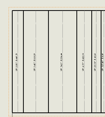

钣金折弯线通常都是虚线,这次的展开图中不知道为什么有这么多的实体线,谁能解答下,不胜感激. c7 `. T# {( V" T' d7 k

* C7 l, \. P# d. _' j  l文字旁边的就是折弯线,没变
4 k3 ?1 s/ j. ]) T5 V6 g# C- c$ N两条折弯线中间的实线代表什么意思? 同样的结构尺寸不一样有的有这些实线,有的没有

你要上传你的文件才能知道是啥问题!

回到你三维模型,编辑平板形式,把合并面勾上。   展开就不会有切边了。
发表于 2020-7-4 23:11:47 | 显示全部楼层 来自: 中国山东
最好把模型发出来,就不用这样猜了
