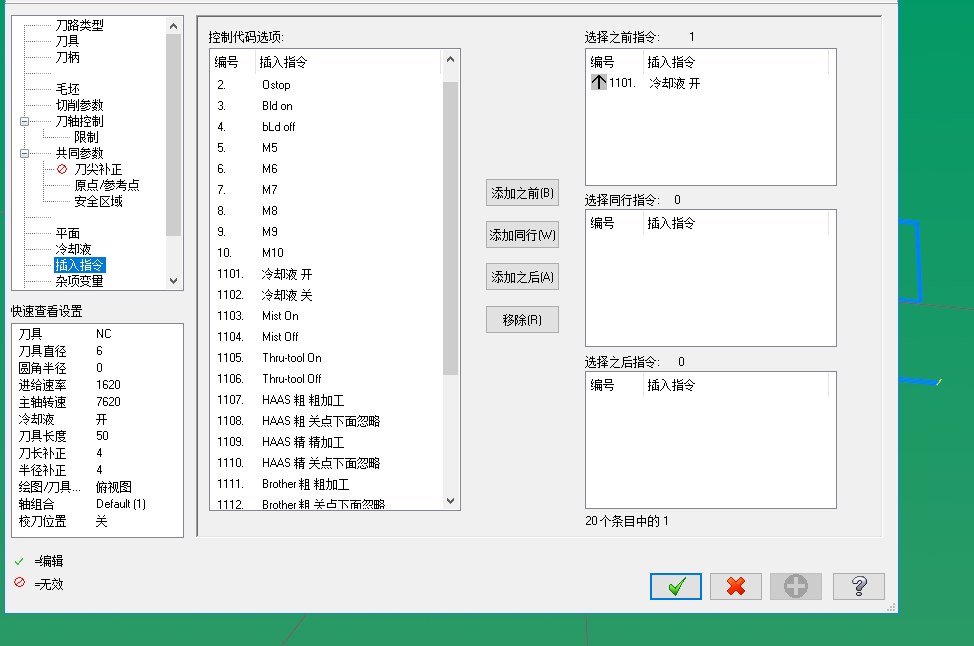

怎么改自带的后处理参数 ,使生成的程序旋转角度定面加工时 跟着松开 锁紧旋转轴

0 W0 g; X9 b" P( I" h刀路菜单下面,插入,里面有的,想在哪就在哪,还可以自定义

你好,我摸索了一下,只可以添加里面有的指令,不能添加自己定义的指令吗?我弄的只能添加M10,想要M11搞不了

修改后处理   use_rot_lock : no$  #Use rotary axis lock/unlock codes   为yes

已修改,万分感谢
