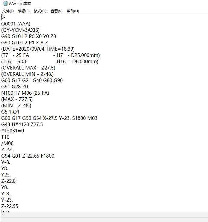

5 |* P" U& f5 w5 y0 G8 Y如题:我一个斜降刀路,程序后处理出来结果用CIMCO查看乱码,用记事本打开就是正常的,程序上机床加工产品也没有任何问题。看看还有多少人遇到过此类问题?

CIMCO的问题,有些猫头是会显示乱码的

不用大惊小怪的,CIMCO不支持UTF-8编码而已.
