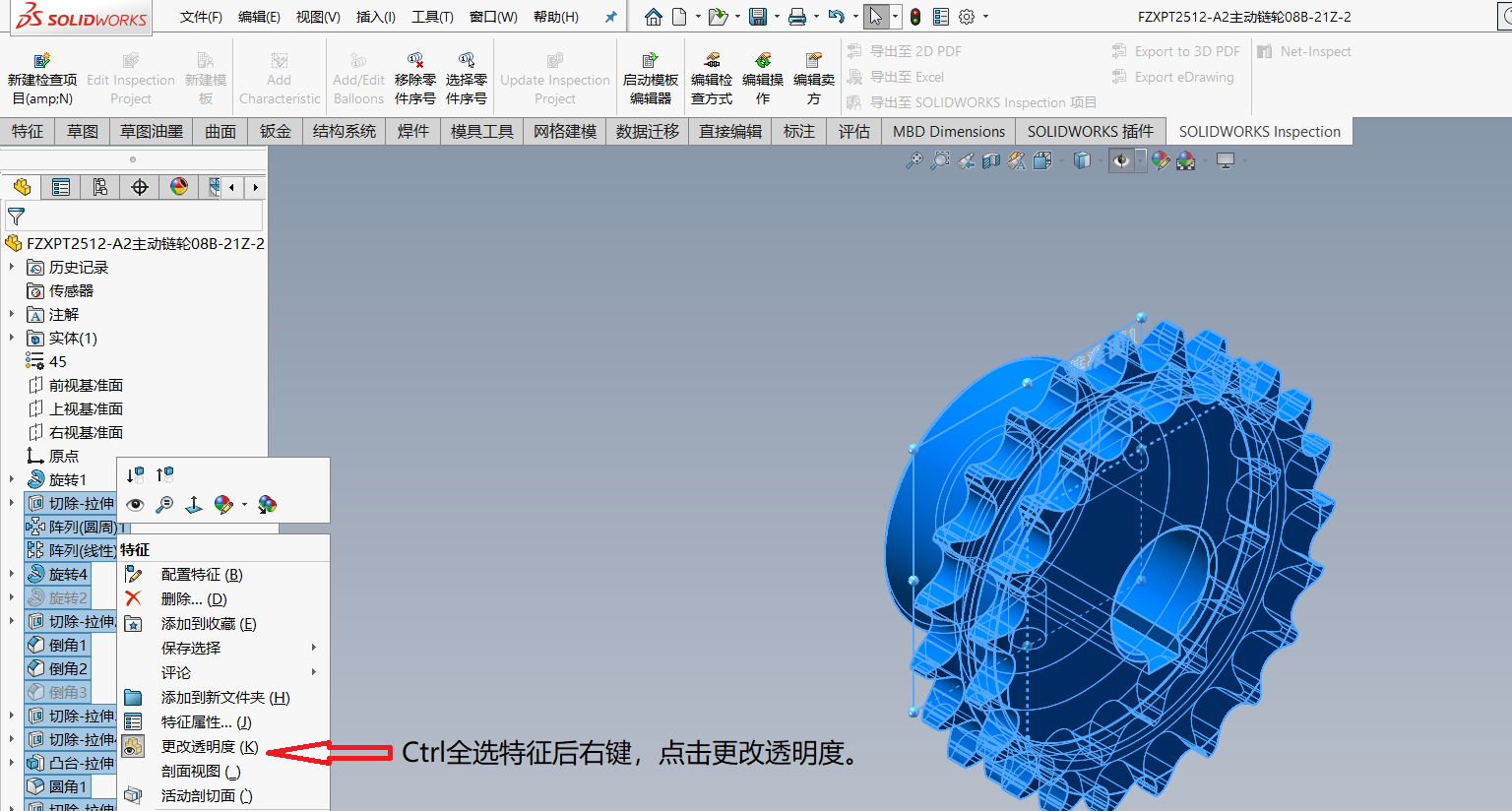

[求助] 各位工程师,模型突然变成这个样子,如何变成实体
发表于 2020-9-8 13:15:07 | 显示全部楼层 |阅读模式 来自: 中国江苏苏州
发表于 2020-9-8 14:34:32 | 显示全部楼层 来自: 中国山东潍坊
零件透明度设置问题
 楼主| 发表于 2020-9-8 14:35:20 | 显示全部楼层 来自: 中国江苏苏州
实体变成线,可是如何都不能变回实体了,各位有没有见过这个情况,如何解决的?谢谢
 楼主| 发表于 2020-9-8 14:37:12 | 显示全部楼层 来自: 中国江苏苏州
透明度根本没有打开
 楼主| 发表于 2020-9-8 14:48:21 | 显示全部楼层 来自: 中国江苏苏州
版主能否帮帮忙,谢谢啊
 楼主| 发表于 2020-9-8 15:49:31 | 显示全部楼层 来自: 中国江苏苏州
自己搞定了
发表于 2020-9-9 08:37:34 | 显示全部楼层 来自: 中国四川成都
怎么搞定的?我这多实体零件,有部分也成你这样了
点评
详细操作见图……  详情 回复 发表于 2020-10-11 20:32
发表于 2020-10-11 19:47:34 来自手机 | 显示全部楼层 来自: 中国
零件特征树右侧详细,看是否带眼镜,再看实体文件夹
发表于 2020-10-11 20:32:08 | 显示全部楼层 来自: 中国安徽宣城
dankai 发表于 2020-9-9 08:37
' S- Y0 Q( `# e: l0 g( y/ w( q, P怎么搞定的?我这多实体零件,有部分也成你这样了
1 L* d0 ]3 v9 A" U% f. u
详细操作见图……

发表于 2020-10-21 15:33:14 | 显示全部楼层 来自: 中国广东广州
在绘图区  选中任意边线   隐藏 ;在模型树中 选中  显示  就OK
