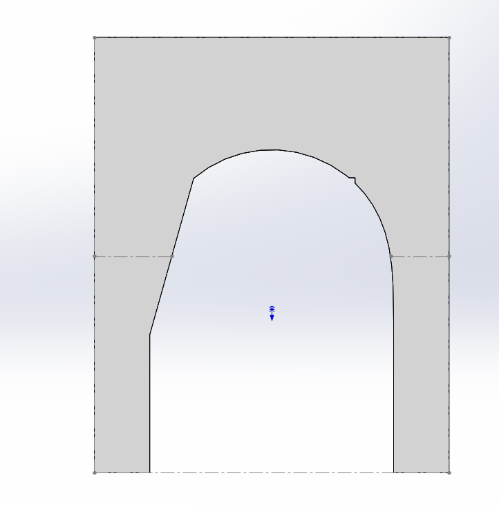

# L* W7 [5 O( t! A如下图所示,量圆弧相交,转换钣金展开就变成了
- H# ]9 a3 l3 {+ W QQ截图20201109100321.png QQ截图20201109100509.png / {) I9 i0 S! o. |0 H& }
圆弧交接段.zip

发表于 2020-11-10 17:04:22 | 显示全部楼层 来自: 中国广东惠州
本帖最后由 zyf269 于 2020-11-10 17:07 编辑 - {, n5 R9 y1 i" d
% Z& L0 ^8 Z3 e: D( q, l需要用图片中这个工具,不然用SOLIDWORKS最新版本也是这小样。
. ^* Q1 \* C, N. c
2 f. h- ?5 W2 K6 D" ^' S+ o! _' G

谢谢大佬,加个展开确实正常了。
/ _% ]$ k9 m0 p  S9 f3 E但是我这边还是有那个缺角,你这个展开就很好,这个看有没有时间研究下。

你版本的问题,我的2018没有缺角

明显是你没设置好,这是新增功能选项,可以原样展开,也可以把圆弧展开成直线,等明天上班给你看帮助文件, ...
8 u, q/ q; F" k9 n* [. R6 e) @5 V3 V
更正错误: “ 需要用图片中这个工具,不然用SOLIDWORKS最新版本也是这小样。”  这句话是我说的是错误的。我刚才试过用新版本直接画图什么也用不着处理就行(仅此图形),为了不误导大家我更正我的错误。
' b& J$ l  R' a! Q( |/ H. S假如直角两边大圆弧用边线法兰工具折弯,展开后这现象还是展开不对,还需要其它工具处理才行。

+ ~6 H3 o2 O4 w, I' I8 w1 I印证一下哈,我用“展平”展开的确实是不正常的形状 ——圆弧有两部分是直线,还是用你指出的“展开”命令,才能正常展开的 下的楼主的零件 用2020版本展开的% B( a2 s$ C& Q5 ~
