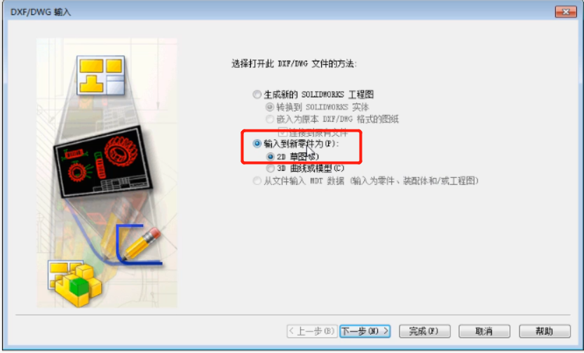

2、打开文档并保存视图
% o9 i9 M6 D- V5 }  X* f5 ~然后把DWG或DXF文档打开,注意选择输入为新零件而不是SOLIDWORKS工程图,二维图可以作为零件的参考线。

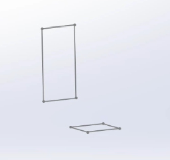

玻璃盒工具的作用是,把“平面”状态的三视图,转换成“立体”状态,作为拉伸、切除、打孔等操作的重要参考,虽然从操作上来说,用户还是需要手动建模,但是先前做的视图可以反复重用,一定程度上减少操作量。( T: A9 @) h0 o0 n% J
