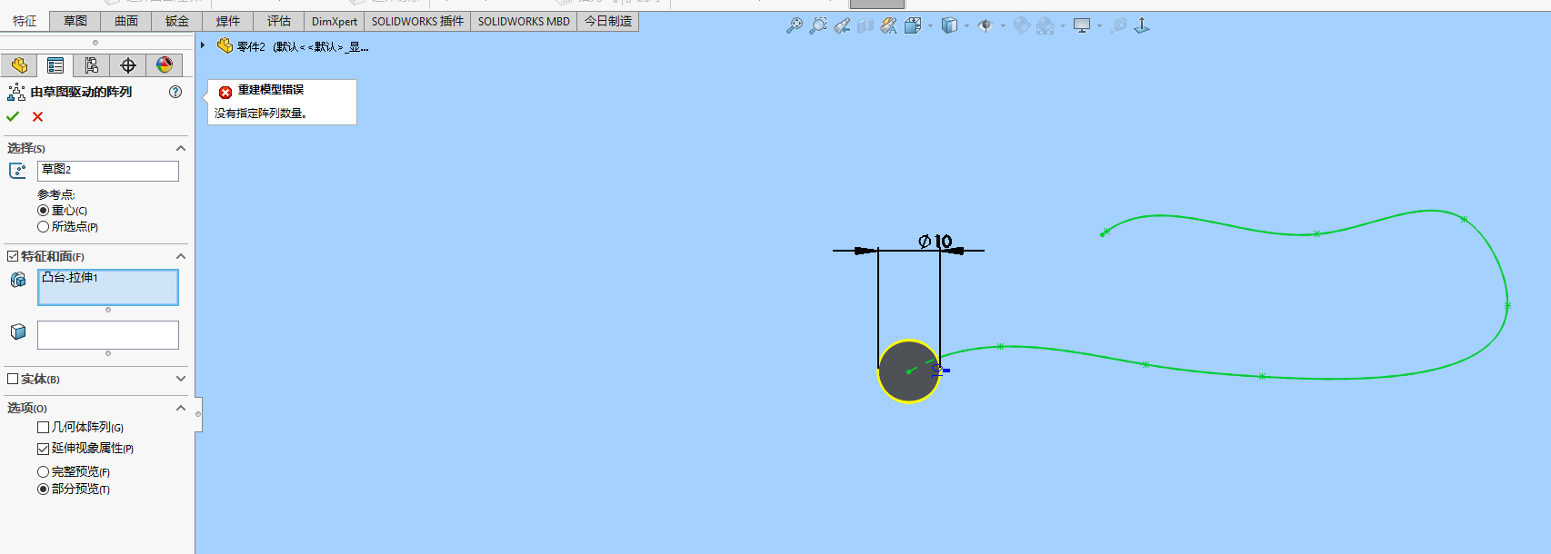

主题分类用于问题归类:
大家好,我尝试用草图阵列时,无法生成,系统提示说未输入数量,我自己也找不到在哪里输入。请教各位告知,谢谢!, N/ _0 A0 ]9 d; {5 }8 S, v

草图中要有点,仔细看命令图标,很形象

阵列的数量和位置是由草图点决定的

感谢!我还以为也象别的阵列那样随意输入的。
