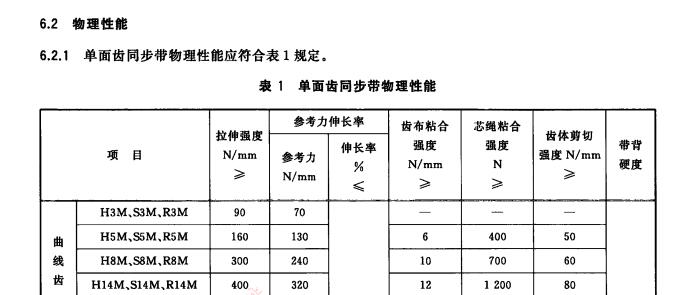

[求助] 同步带张力大小
发表于 2021-1-12 15:54:25 | 显示全部楼层 |阅读模式 来自: 中国河南焦作
同步带张力大小& q1 A+ z- n6 q' l2 V/ E3 x
发表于 2021-1-12 16:08:12 | 显示全部楼层 来自: 中国江苏常州
国家标准《GB-T  13487-2017   一般传动用同步带》有5 V% ~. |4 c- S8 N( t
