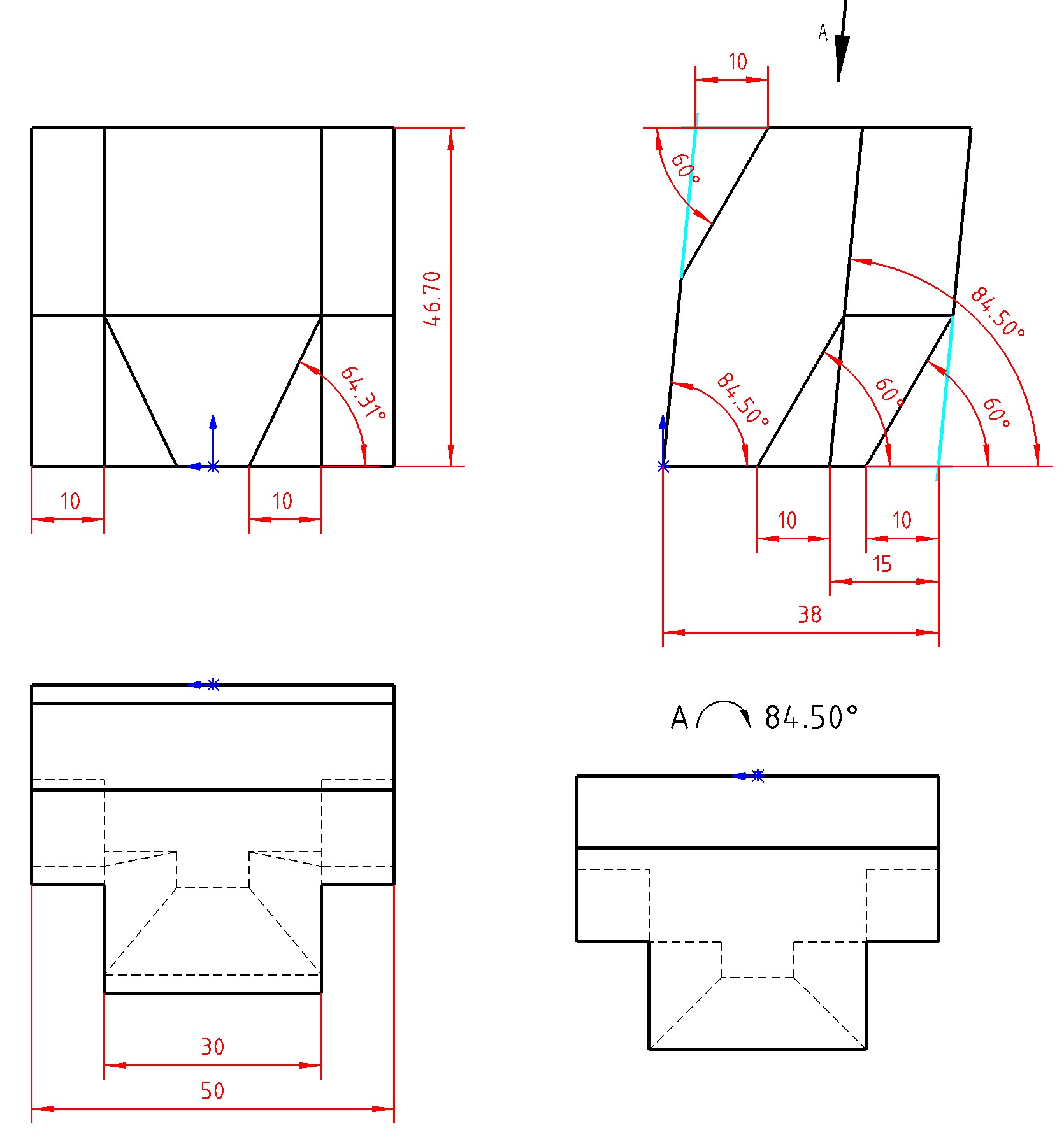

bc9c0761ff161360481fb8a5c69c520.jpg 求一个三维图,就这么多三维币了。0 {/ I+ p/ h9 y( M7 k( y

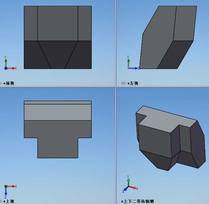

发表于 2021-1-17 11:19:41 | 显示全部楼层 来自: 中国浙江
( [8 x2 q$ G% t
Desktop.rar
252.53 KB, 下载次数: 10
边摸索边画的,步骤没优化
发表于 2021-1-17 16:09:33 | 显示全部楼层 来自: 中国河南南阳
这个图是错误的,你当然画不出来了
发表于 2021-1-17 16:14:32 | 显示全部楼层 来自: 中国河南南阳
主视、左视和俯视图是矛盾的。给你画了两个三维,你看看吧
发表于 2021-1-17 16:26:50 | 显示全部楼层 来自: 中国河南南阳
附件传不上去,问题:由于左视图为底部10mm与倾斜的边相交,所以10*60的长度要大于主视图的直角边的10*60°的长度
( C( c! U( n' ^/ r: k既然两个斜度不一样长,那么在左视图上交线就不应登高。

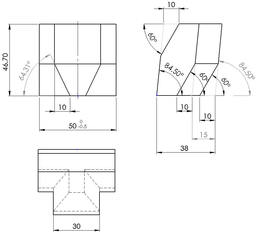

发表于 2021-1-18 16:35:40 | 显示全部楼层 来自: 中国辽宁丹东
按你给的三视图画不出,猜摸画的,参考!) Z- d" v7 U; t7 T" c% n, ~

 楼主| 发表于 2021-5-7 11:06:41 | 显示全部楼层 来自: 中国江苏淮安
国营汽轮机厂80年代手工出的图,几十年不更新,太不讲究了,害人啊。

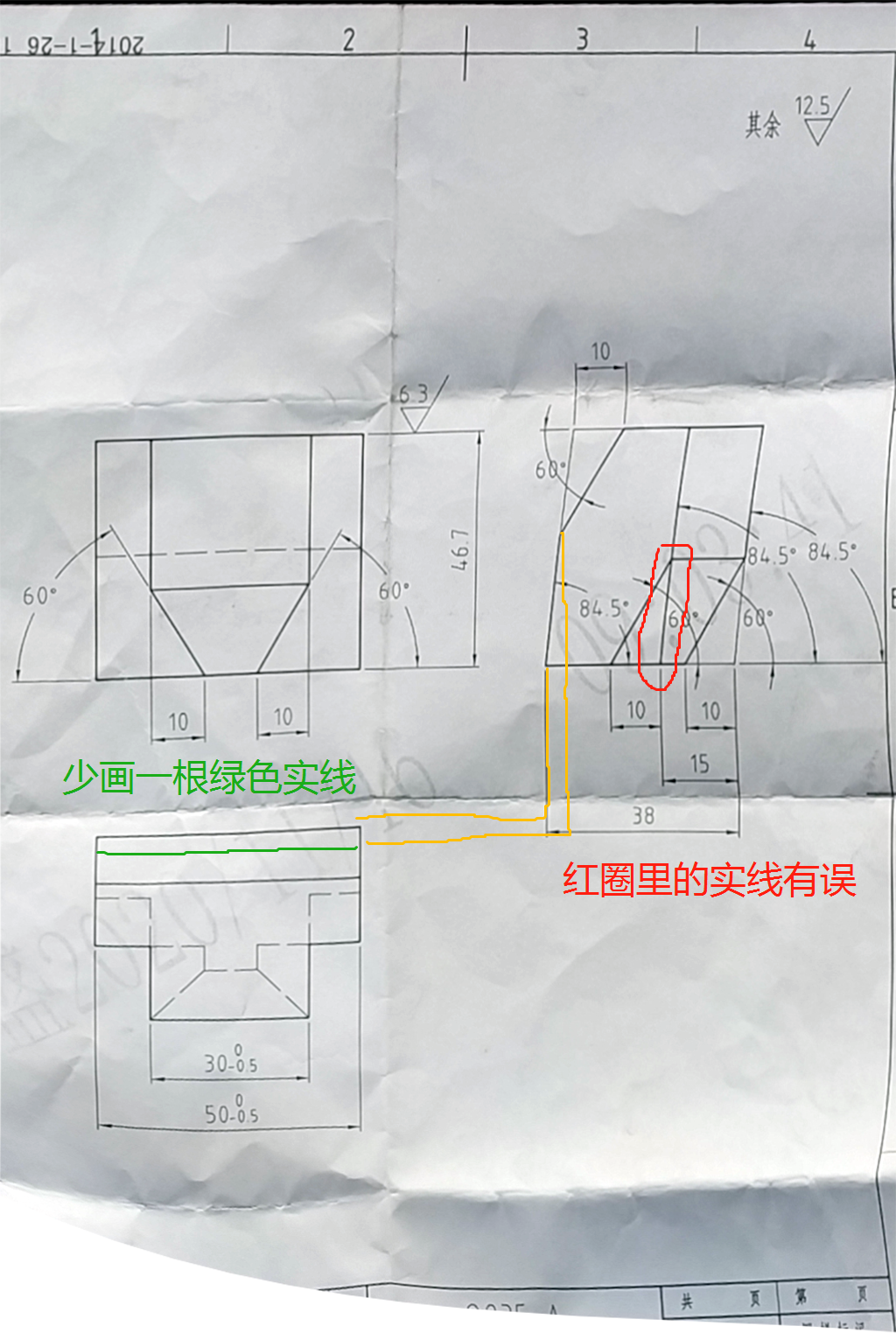

发表于 2021-5-13 12:44:39 | 显示全部楼层 来自: 中国江苏苏州
貌似原图纸有问题# a( E) y- R! p$ t; [7 D
( V: }7 V; E+ R  ?$ r  v
微信图片_20210513124102.png 6 N5 F' r. q1 s" i
