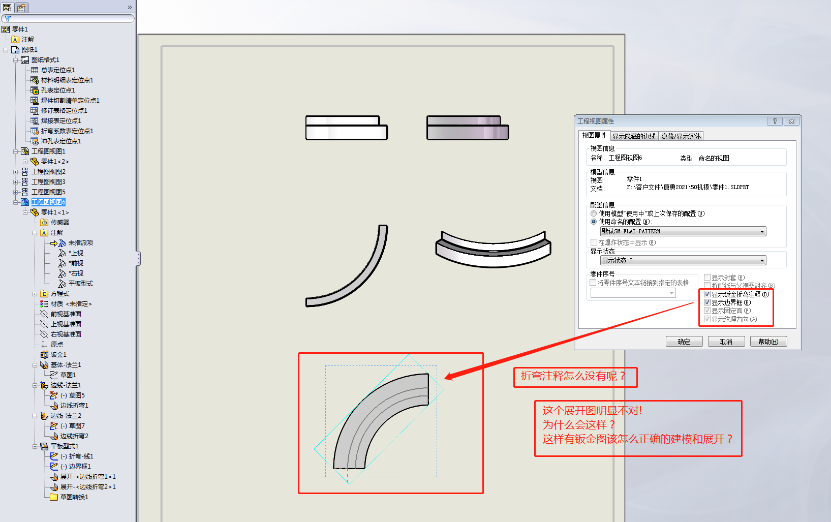

如题,本人近期涉及到圆弧形钣金,遇到了问题:
# ~" u; P- R# T# n; J+ J; g5 T1:圆弧形钣金能如图建模,理论上,这样建模,应该撕裂口才对,居然默认展开了。但明显不对。请坛友位指点一下,这种焊接钣金,如何正确建模和展开。
) K; W2 w& r( p/ [1 j( ~; ~2:展开后注释文字没有了,如图。也不知何故。坛友们打开模型后,不知道是否也是一样?3:模型是SW2012SP5版的。

这结构展开出来的相关尺寸能用吗?不是用常规折弯成型的结构能显示折弯注释?
, _3 p. r9 u: y7 B可用曲面展开,能不能用那就未知了。

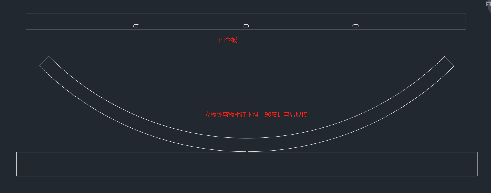

这种产品一般是三块拼焊的。

是的,这种结构,理论上是展不开的。问题在于,软件居然展开了!!!这让我怀疑正常的钣金展开会不会也会有问题。

是的,这个零件,我也是用三块焊接的。 123.png 4 S, j# R6 k2 p. y9 h

钣金加工有可展开曲面和不可展开曲面,在展开过程中有拉伸减薄和压缩增厚都是不可展开的,这类情况在制图时不要依赖软件的结果,要从实际加工出发,该拼接的拼接,该预补偿的补偿,该撕裂的剪口,绘图的目的是为了实现规范加工,不是创新和炫技。

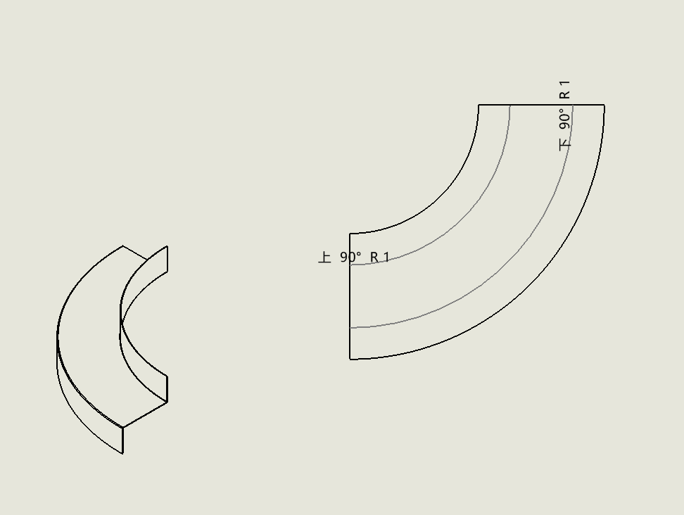

发表于 2021-2-17 20:10:41 | 显示全部楼层 来自: 中国山东东营
是可以显示的啊
