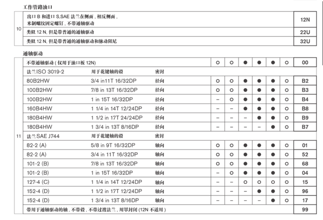

如题,A A10VS0140DRS/32R-VPB22U00E力士乐柱塞泵22U00E代表什么意思?
4 K: m3 g2 T' K' E3 j查了样本22U带脉冲减震,脉冲减震是啥
& f8 l+ I: H2 R  _7 B* d3 N00E样本上没找到,不知道是什么意思- l2 R; ^) r  l; p
有的泵带22U99字样,99又是什么意思

见图片
