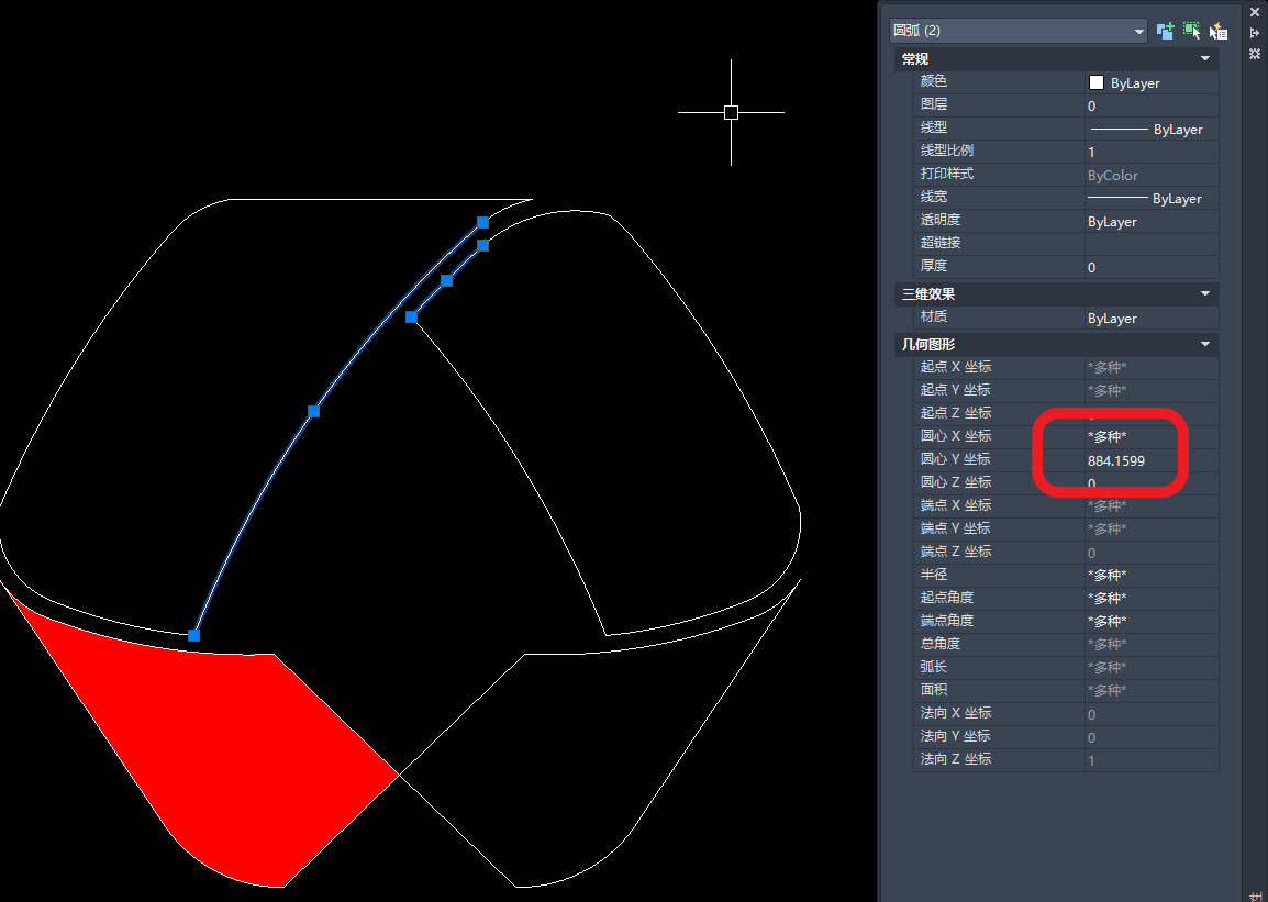

3月练习那个周长检查出来了,面积实在看不出来,跟标准答案不一样,麻烦大神帮忙看看,不知道哪里出问题

已经解决了 谢谢 出在R80R600上
发表于 2021-3-25 14:19:18 | 显示全部楼层 来自: 中国北京
圆弧中心错。从特性管理器上可看出两圆弧没同心(X坐标不同)。偏差很小,圆弧E弧长比标准答案略短,但在误差范围内,答案仍然正确。F区域面积就超差了。) k0 ~" ]- c- ?8 C* o
