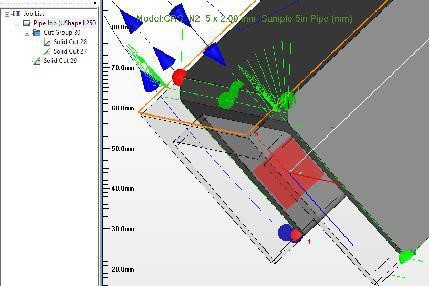

3.    自动识别切面切割
自动刀具现在可以更好地识别斜面,并对其应用合适的切削顺序。此示例显示带有斜面的通道部分。
当自动切割运行时,您应该看到有一个额外的切割,以前的版本只发现一个切割每端,下面的图像显示刀具已经检测到第一个端口切割。
% R. r8 f/ z' ^! w* m
当添加工具时,执行90度切削,然后为斜面特征添加第二个切削。剪切将自动在切割顺序中分组。
# K$ V# \( S' q* x- ?

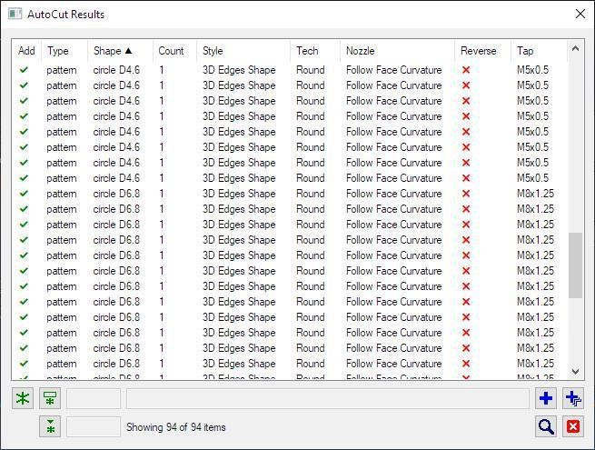

4.    添加检测信息
现在,您可以在“自动剪切结果”屏幕中添加自动剪切过程中的点击信息。 这允许您按大小对剪切进行排序,以便您可以根据需要多选和设置每组切割。如果已检测到切割为实心切割,则可以很容易地将其转换为图案切割,并且当所选内容在零件上突出显示时,您可以准确地检查正在切割的路径。

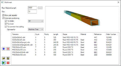

6.    Multinest可以设置不同的管长
Multinest现在允许您为检测到的用于排版的零件的每个单独形状/尺寸/材料组合设置库存长度。
首先,您可以设置默认库存长度,该长度将用于检测到的每个形状/尺寸/材料组合。
# f. t$ r! a( G. O. |: ~8 O9 u+ {
% N$ i3 I9 y4 j" e% z& i# ]6 p$ Q
一旦添加了零件,将应用默认值,您可以通过右键单击编辑来更改这些长度。您可以通过选择一组行,然后编辑其中的一个来编辑它们。 更改将适用于所有选定的排样。
