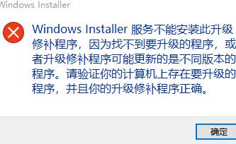

发表于 2021-6-10 16:31:27 | 显示全部楼层 |阅读模式 来自: 中国江苏常州
请问论坛的大神Mastercam2021怎么升级不了Update3,现在只能升级到Update2。: Y0 ^! W  P: Y% b! c
现在网上还有Update2.1也升级不了。9 ?. \" n$ v7 G2 d

发表于 2021-6-10 19:26:19 | 显示全部楼层 来自: 中国江苏常州
试试( C! _' Z& H* K9 x4 o& i% Z" ~0 p
* O" @, ]. \5 W% @& ^: F' u
1以管理员身份运行2重下补丁
' ?4 J3 [8 i. f3重装4 e( k8 r5 I  }3 _4 }0 K% O6 F; [# {

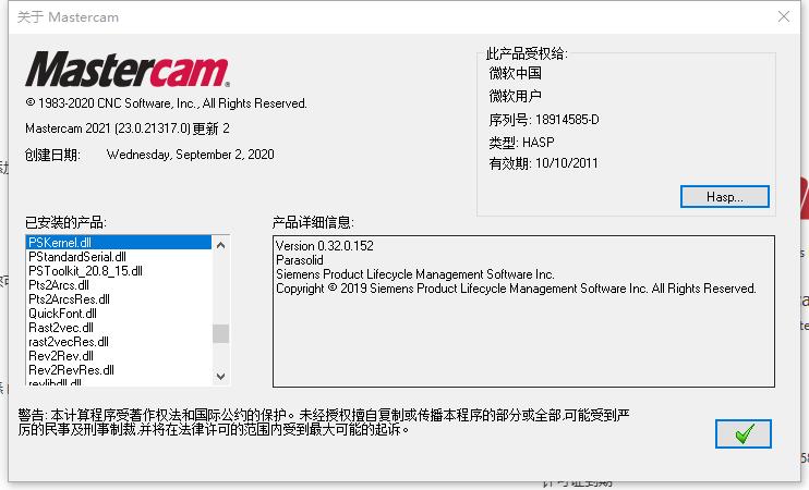

发表于 2021-6-10 19:34:53 | 显示全部楼层 来自: 中国台湾桃园市
補充一下
2 m* O+ c  |' d# q7 r2 K2 k2021 版本號 23.0.17248.07 y& d, l; X. |. x3 w7 v% M
UP1  23.0.18934.0
+ ^+ {$ a) v7 c" l, VUP2  23.0.22299.0' h3 R9 {3 F0 S+ \9 W) W
UP2.1  23.0.23872.0: A, @/ A* m9 g2 t; a5 a+ ]
UP3  23.0.25063.0
* @! q" Z. p& H- b5 ~% z; ~我覺得是你的UP2 應該是用到了 測試版的 所以無法升級到 2.1
/ p. e7 n& G( b( Q
