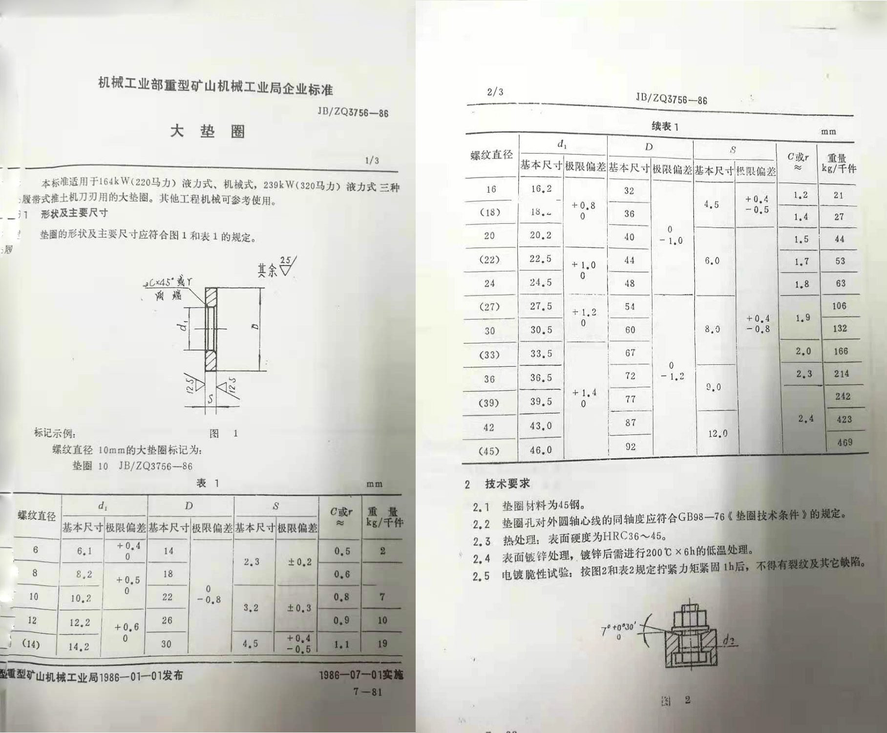

[讨论] JB/ZQ3756 大垫圈现在是什么标准
发表于 2021-6-17 08:47:46 | 显示全部楼层 |阅读模式 来自: 中国江苏常州
本帖最后由 千军一将 于 2021-6-17 08:50 编辑 9 m# e" [! l1 C( G) J) ]
2 ?" O. l( h7 H$ s: Q- }5 P2 W; I
这个标准现在是什么标准?或者可以用什么标准代替。
