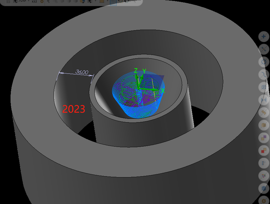

从2018过后的3d高速挖槽忽略区域设置升级了就不能兼顾顶刀和跳过区域大小了,新版程序要想加工环槽中间必定顶底,要么设置成不顶刀后环槽也忽略了。。。。。。哪位大神帮解决一下
0 {; n$ Y+ \7 v) W5 K( ~难道你们都只做2D加工----------你们是不是理解错了,我重新上传了图档 bug - 2018.rar (82.08 KB, 下载次数: 9)

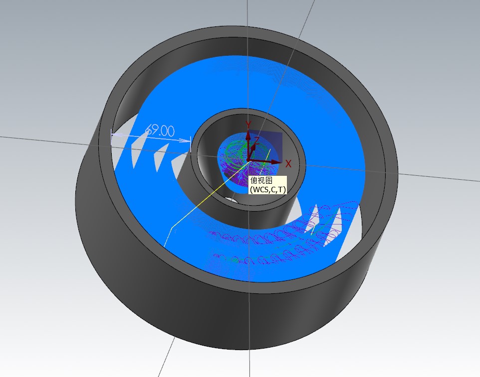

发表于 2022-7-4 14:05:56 | 显示全部楼层 来自: 中国江苏苏州
是不是这意思?/ l1 s7 w6 k' \4 y/ h6 @& q( m5 u
 楼主| 发表于 2022-7-4 14:56:01 | 显示全部楼层 来自: 中国重庆
vipzmail 发表于 2022-7-4 14:052 S% b9 j3 d+ {  D7 p& C
是不是这意思?
) ~. s/ `& R9 Z; n( S" k
是的,怎么做到的

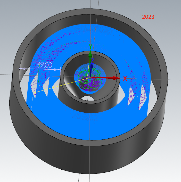

7 W! B5 J: f7 N  Y" I. Y填的数是不是小于70
发表于 2022-7-12 20:42:45 | 显示全部楼层 来自: LAN
4 ]: }1 v7 g2 C4 b+ t
 楼主| 发表于 2022-7-13 08:52:09 | 显示全部楼层 来自: LAN
$ O# @0 J, L( t( [1 X2 M5 @  t; u) R
重新上传了图档,你再试一下能不能达到2018的效果, D# V! |( J+ w
这才是我要解决的问题,先前的图档条件放的太宽了
