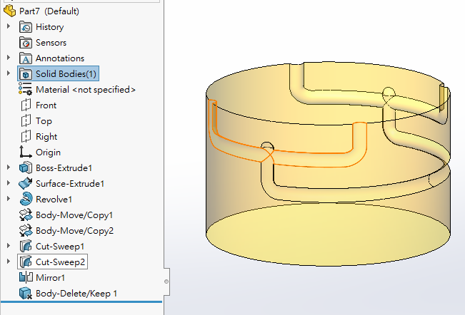

发表于 2022-6-8 15:12:29 | 显示全部楼层 来自: 中国台湾
本帖最后由 gt.adan 于 2022-6-8 15:15 编辑 9 ~' j5 q/ i" E5 P, L4 ~
6 Z9 |) z, f! ?% i3 _3 s6 X  |
簡單的東西別想得太複雜…
4 A: n5 O' j/ k" ~, v+ L# ~6 d7 E5 a5 ~9 ]
08_x_08_15-01-20_.gif 8 {: N6 z: ^$ q3 A9 d  e6 f
, G) X7 h2 G# d2 N7 g5 w0 D
* l, i8 s0 x) S7 j; @' Z6 X
