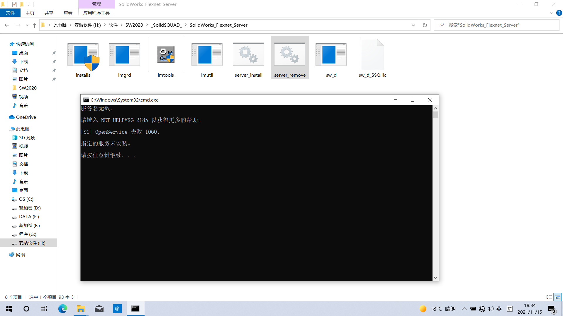

大家好,一台新电脑,系统还是正版的。在安装SW2020时,第一步”以管理员身份运行SolidWorks_Flexnet_Server\server_remove.bat,等到服务“SolidWorksFlexnet服务器”将被删除“,但是在安装时会跳出失败,请教各位,如何解决这个问题,能够正常安装SW2020。谢谢

新电脑不用运行这一步,直接运行server_install.bat。然后安装软件。
