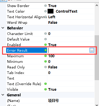

4 {: ?; F( X' E$ L6 ]3.在您的表单上创建一个名为“项目号”的新文本框。8 X: T8 \- v' x1 j& b; s; J
由于我们将使用该项目号来命名文件,因此我们需要确保输入的内容对文件名有效。 第一个验证是确保输入了某些内容。7 P9 n* t+ }$ p
为此,我们使用“错误结果”动态属性来构建“表单警告”。
; S1 W; c# m$ b- ?( _错误结果规则将需要计算为文本字符串(在这种情况下,该文本字符串用作形式警告),或者计算为空文本字符串,这表示该条目有效。
, x$ J( _' x5 s/ ^5 z4 l4.单击属性列表中“订单号”文本框的“错误结果”属性。+ t$ ?/ R& X; g8 ?& B
5.单击出现的按钮,它将启动“规则构建器”。
' Q0 n, {* R8 G) } 1.png 2 d6 L" \$ o& v
6.使用IF函数向导建立以下规则:
; q4 B# t5 `$ D* R5 f. r9 z 2.png " ^2 ^: s9 c4 a; P: T

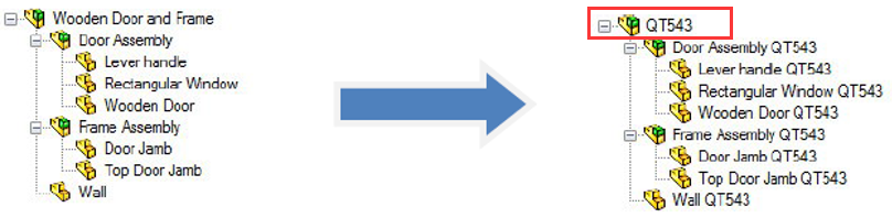

现在,我们将在表单的项目号字段中键入的值附加到原始文件名的末尾。
  G' L. L* T+ S2 e* t( s0 W3 {# ^因此,如果我们在项目号字段中键入QT123,则该程序集的新版本将被称为:木质门框QT123
2 p% B# ^  P5 f/ W2 o注意:-DriveWorks自动在原始文件名和新后缀之间添加空格。
! v- \3 Z* a1 V9 F' N7 D7 d15.单击“规则构建器”命令栏上的“清除”按钮以清除“规则编辑器”。- h  x5 a. u1 ?$ w
16.在右侧的表单浏览器中,双击项目号。
' [+ O- K6 X6 V  q$ y8 b9 n) ?这将创建规则 项目号Return。$ _  Q: y6 Q3 n1 v0 ]* @
17.单击“确定”保存规则。 规则和值将在规则列表中自动更新。 除非在创建 项目号 时输入了值,否则该值当前为空白。
/ q" @$ L, X5 V/ z- u 5.png 2 D1 Q: a4 ^8 C+ I8 S
18.接下来,选择“矩形窗口文件名”规则,然后单击“生成”。/ |7 t7 V# h# [" T9 f3 @
19.在规则编辑器中双击单词DWSpecification。
+ B' c/ J7 f, t+ n# M20.在右侧的表单浏览器中,双击 项目号。
" u/ ?2 h! Y2 a9 ^& g' \这会将规则编辑器中的选定文本替换为项目号Return
7 @* Y/ S6 {0 c& \5 Q 6.png

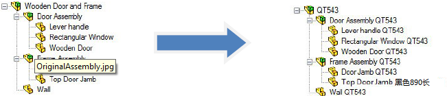

! V9 l- K: W6 R- n21.单击确定以应用规则( }2 S$ s* U$ ?% a0 O7 G8 c
以此方式使用订单号,并假设在表格中填写了QT543的订单号,将产生以下装配结构。
: i4 z6 s! f$ k  K 7.png
, b) l6 |$ w- W8 V但是,在此阶段,我们可以通过文件命名来做更多的事情。 我们可以决定在新文件名中不使用原始文件名,也可以使用其他规则,以便新文件名包含驱动它的参数。) ]! Y: D( }0 ~
让我们创建一个不使用原始名称的文件名。
# l) ~  M) q+ x$ A" i$ Q/ W22.在规则列表中选择“木质门和框架”文件名规则,未选择其他任何内容。
2 x+ x2 K2 }3 n6 W" r. j( ^9 u23.单击生成启动规则构建。
! O8 l$ V  p# f$ |/ l" ^: T3 {24.在文本 项目号Return之前,键入“ *”&
; e& I5 h: T1 \& R: k25.单击确定以应用规则。( z2 U, ^% k' B' s0 ^% [# L
星号字符:在文件名规则的开始处带有星号(*)会告诉DriveWorks Solo在计算新文件名时排除原始名称。7 M7 H; u; q  ]5 `" j
回到原始示例,基于输入订单号QT543,我们现在将获得以下结果:5 w+ X8 v- y5 x/ d6 ^6 t2 v# B5 v; q

现在基于黑色的门框颜色,QT543的项目号和1350的打开宽度(它将计算变量DWVariable门框宽度为1330),DriveWorks Solo创建的新装配结构如下所示:
# E: o. b  l& v" E. Y: O5 i! G   9.png
