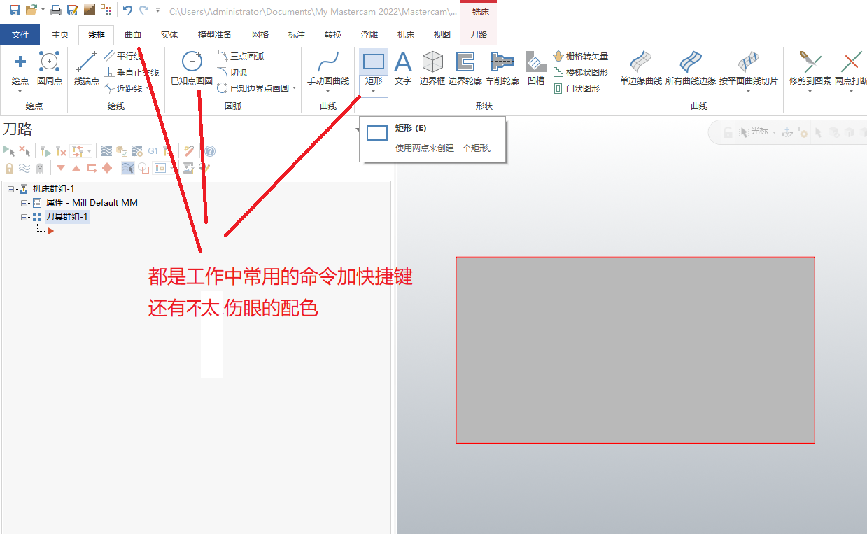

由于Mastercam 2022的图标命令最少要点击+移动两次才能出来相关的命令,没有经典工具栏很是蛋痛!!工作效率上不去.4 V$ G! b3 h6 i9 o8 D6 y
只好一改以往的习惯.用快捷键了!!分享一下我的快捷键吧!都是键盘一键式快捷键!也当把设置备份了!!(要知道,一个个设9 d! S$ [4 i9 w; {7 q) L3 Q
快捷键也得花很多时间)可能刚开始用快捷键有点手忙脚乱.用上几天就习惯了!!/ G2 x$ t. G% M" T& V1 R% F' l' K
+ h0 l% b% C2 q( s
1,把Mastercam.Workspace文件替换到C:\Users\Administrator\Documents\My Mastercam 2022\Mastercam\CONFIG
! {: M$ N  K: _1 j0 A/ M中去.你可以先备份自己的设置文件,防止可能出现的错误提示.一但出现错误提示.可以替换还原或删之让Mastercam自动再建过!
/ y! N. x9 r' Y 1.png 9 }" M9 Z# s! G& X7 i) A
