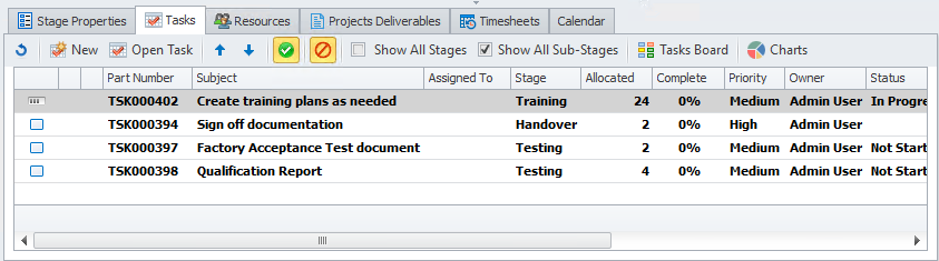

1、任务顺序:任务显示的顺序可以通过任务选项卡中新的“上移”和“下移”图标进行更改

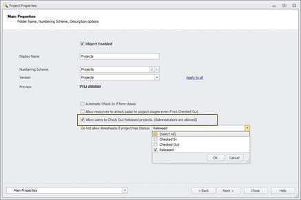

3.2允许检出已发布的项目记录:
新的对象级别的设置,允许用户检出已发布的项目记录
这样允许进一步编辑已发布的项目记录,而无需通过把记录发送到流程中更改其状态

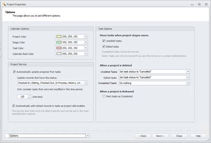

1、任务处理控制: 可以在流程、项目或案例对象“选项”向导页面中使用已编辑、未编辑和已完成任务的不同设置。

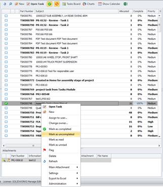

2、编辑已完成的任务
任务的所有者或管理员可以通过“标记为未完成”命令,对标记为“已完成”的任务,进行编辑;
允许在任务中添加额外的工作或信息,该命令可以从任务列表中的右键菜单中访问;
执行该命令将任务的完成度设置为 99%,并移除“按分配的时间计算完成情况”设置;这允许添加更多时间,然后根据需要重新启用设置。

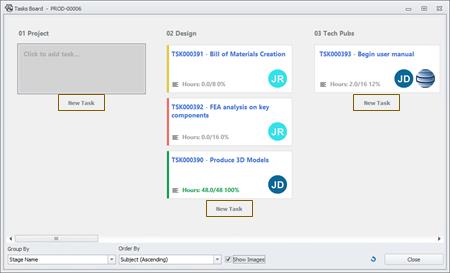

4、任务板:
使用“任务板”对话框时,可以通过每个“分组依据”列表中的“新任务”控件,轻松添加新任务。在以前版本,新任务只能添加到没有已有任务的分组依据列表中。

6、打开附加文件:
可以直接从任务中打开附加的 SOLIDWORKS PDM 或文档对象文件,从附件列表中的右键单击菜单中,可访问此命令。在以前版本, 用户需要先转到记录,然后再打开文件。

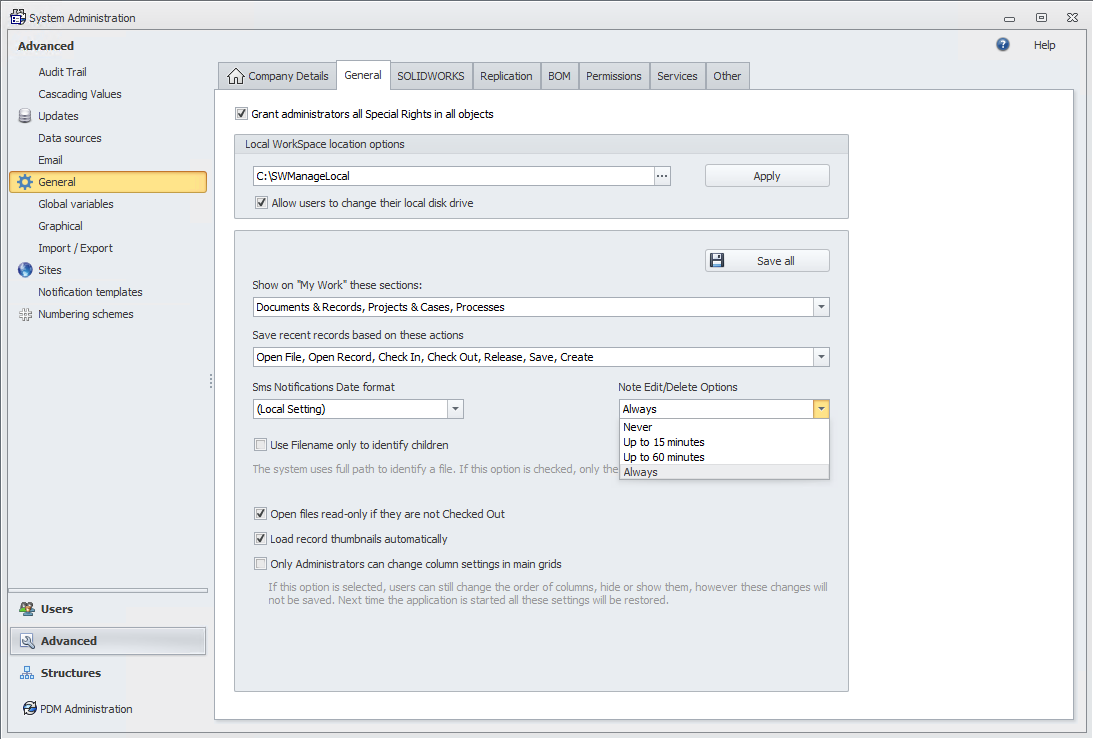

7、注释编辑:
现在提供编辑任务的注释/评论的常规设置,该选项在管理选项工具中设置。

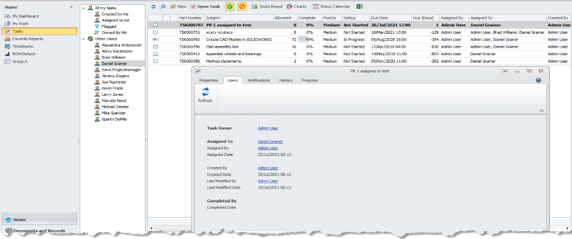

8、自动分配:
任务会自动分配给在“主页>任务”模块中选择的用户,通过消除额外的步骤,简化项目经理创建任务的工作量。从 2022 PR 1版本,开始提供此功能。
