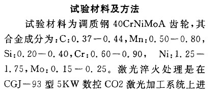

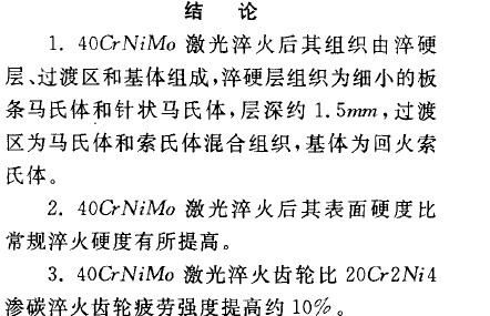

发表于 2022-3-1 21:25:44 | 显示全部楼层
换中碳合金钢材料,调质处理试试看
