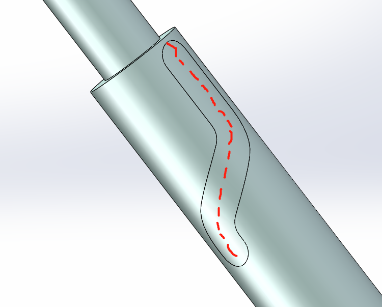

求大神指点一下,轴类螺旋槽如何画3D模型?谢谢

各位大侠,出来帮帮忙啊,谢谢啦,急

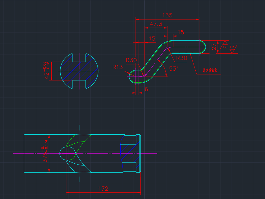

本版块貌似有不老叔的一个帖子+——用包覆蚀刻的法子做圆柱表面铣槽的例子,楼主可以搜来学习下。主要给的2D图有点费解,比如剖切图感觉跟主视图对不上,所以不敢盲目建模给你。

包覆刻蚀会带有锥度???内圆宽度小??呈现T型槽,几天都没弄出来。主视图是带有两条槽的意思,和一条槽一个意思,两个导向销,带动轴上下移动时,转向,求指点  详情 回复 发表于 2022-4-14 20:04

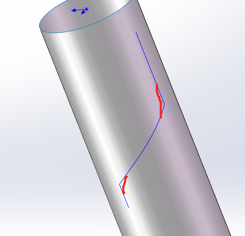

 楼主| 发表于 2022-4-14 22:00:24 | 显示全部楼层 来自: 中国上海
* v: L* s" c6 q
3 u6 I! f; |7 o如何取出曲面的中心曲线?

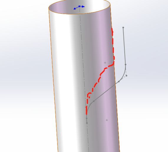

 楼主| 发表于 2022-4-14 22:02:27 | 显示全部楼层 来自: 中国上海
# U- s$ N" Y. `, U, w+ }' s3 [. a: f* O) ~* [
曲线能不能作出过度圆角?3 V% }: X/ t) d1 N& K4 b) `4 T

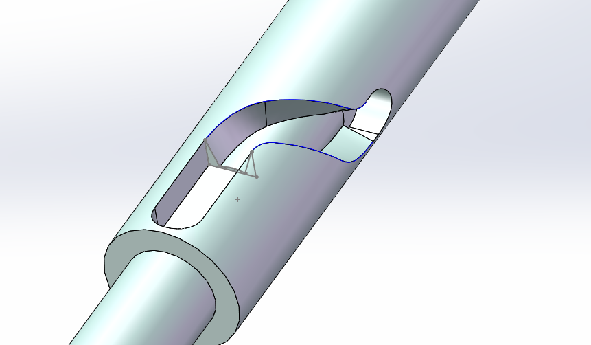

发表于 2022-4-16 17:24:21 | 显示全部楼层 来自: 中国广东深圳
试着把高手的建模发你学习下吧。新号品级太低,很多限制不知能不能成功。
7 k, U: t* ~" I7 C4 i; v1 H" p
铣槽 实体扫描做不出不老叔方法.rar
119.18 KB, 下载次数: 23
