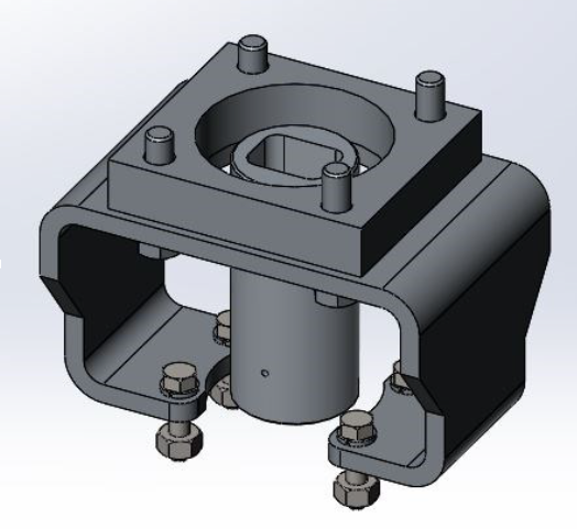

VanAire 自 2006 年以来一直在使用 DriveWorks。最初,仅用作工程团队的设计自动化工具。使用 SolidWorks 的工程师能够使用 DriveWorks Pro User 配置新支架以生成制造数据。
! U# y; V" S4 Q6 Y" M. p& R当 Ismael 加入团队时,公司想看看他们还能取得什么成就。第一步是进一步简化他们的设计自动化项目。
5 B: H1 O3 x! k$ o1 R虽然最初的项目节省了时间,但它们依赖于逐步完成多个表单,并且没有针对用户体验进行优化。 Ismael 减少了表格的数量,简化了流程。通过这样做,VanAire 进一步加快了他们的设计自动化项目。
2 C4 `, V+ _* z+ ~过去需要 15-20 分钟的时间现在已缩短到 3-4 分钟。这包括生成所有制造数据和图纸。
