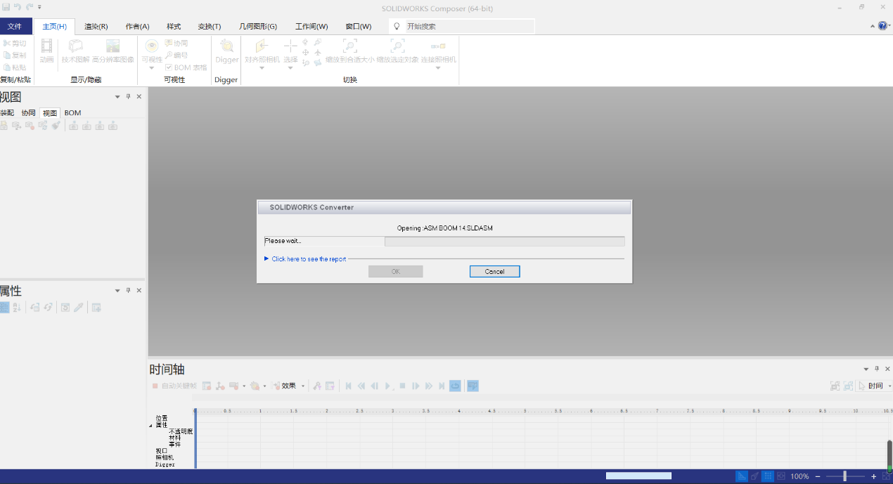

首先是模型文件的导入,SOLIDWORKS Composer可以直接打开或拖入打开各种格式的三维模型,当然如果打开速度较慢的话,也可以在SOLIDWORKS软件中先保存为smg格式(以SOLIDWORKS Composer文件格式保存的三维CAD模型),然后再打开以节约时间。
需要注意,要创建技术文档的话要将导入的三维模型保存为smg格式。
然后是初始关键帧的创建,在视图区域可以看到刚刚导入并保存的三维模型,主页中点亮“动画”选项卡,选定某个视角后在下方的时间轴起点创建照相机关键帧,这时Composer会记录当前视图的方向位置。
创建好第一个关键帧之后先将时间轴线拖到2秒(60帧),然后在视图区对模型进行旋转(按住鼠标滚轮),完成之后创建下一个照相机关键帧。
接下来的操作和之前一样,先拖动时间轴线到4秒,对模型零部件进行线性变换然后创建照相机关键帧。
这样我们就完成了一个简单的4秒的拆装动画,后面如果想对其他零部件进行动画拆装演示时操作和之前一样。动画制作好之后可以点击播放进行观看,在时间轴上方点击播放按钮即可。
