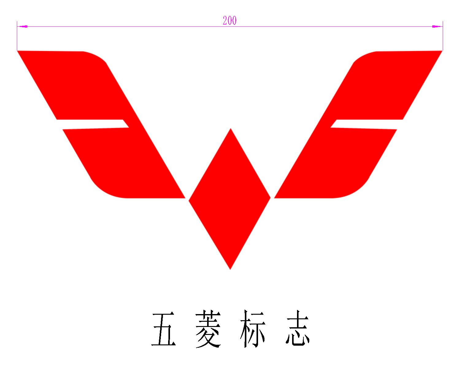

- e/ F' c& J6 v( ?: l0 z/ A3 d1 ]CAD设计标志竞赛题,并不要求严格按照原图画出来,最好加入自己的创作,$ n. ?' S+ k) \0 O  g
标志尺寸表示简单明了。图形更美观,如果能够超越原图,那就更好。
' P- @( q% Y3 S3 ~, p, u( p7 {/ C& K$ I$ z
/ o0 g1 y* W0 s* \
CAD设计标志202205* }' R& m$ x# z
本题目由会员2005llnn提供$ ]: e. E( m& `1 ^
- K8 b  o% {: V/ t3 v
4 Y1 j: Y) r7 c# j: }; G. n: { 202205.jpg $ L0 e( C# @4 u! ]9 }9 m( T' q$ i! v8 r
! t5 K3 I, b& j; w' H1 N3 u- Y/ F
' B5 e5 O7 G7 v: |4 `9 K9 H
2 ~7 J& k; p9 q0 {! v1 G
题目为:由你来出题:设计该标志CAD几何作图题,要求尺寸200,设计出该题要求的5个问题,作出dwg图,并列出标准答案数值。
尺寸精度要求精确到小数点后4 位。角度单位必须使用十进制度数,不得使用度/分/秒,百分度和弧度,精度也要求精确到小数点后4位。

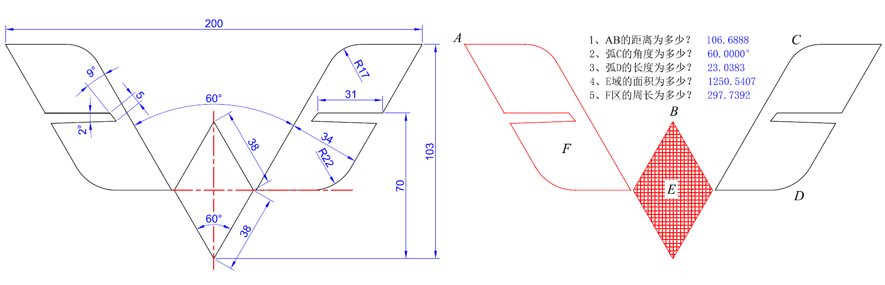

3gerald_lee1中间菱形是60°好些
4wupeiqi2菱形角度是60°好些
5
zhangwp
3
中间菱形是60°好些
6
gongwen0519
4
接近完美

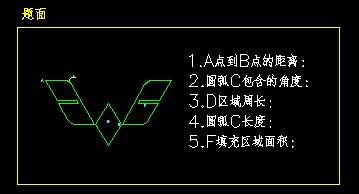

交本月作业!
