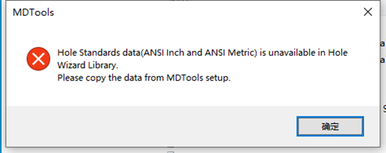

液压阀块软件MDTools 975 “孔标准数据(ANSI 英制和 ANSI 公制)不可用”
4 \1 {8 k+ q$ u6 y; C" o, c; d; O
问题:加载 MDTools 975 时,中文环境下显示以下错误信息。
6 q( s, W+ H7 G4 I: t/ i- p 1.png   K* K. c/ Z4 X5 M8 m' B( p

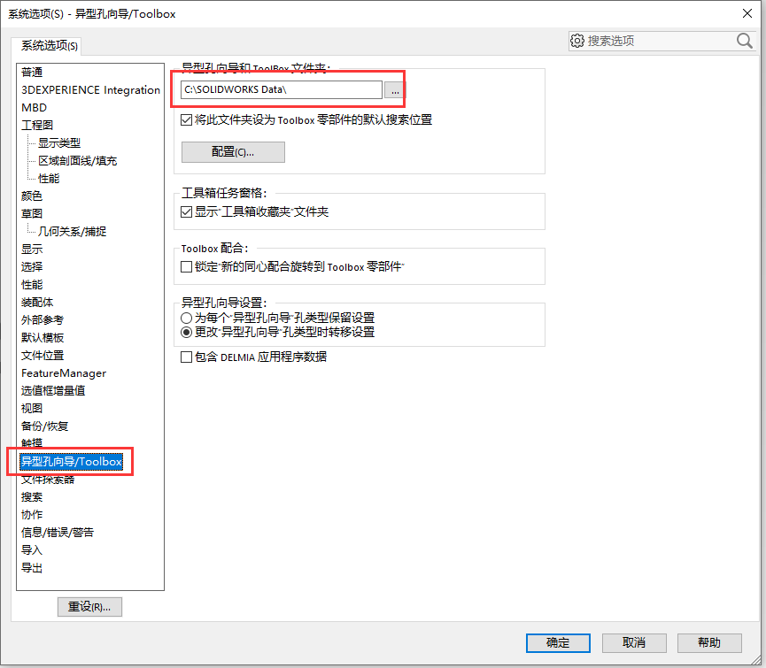

1. 确认是否正在使用 GB* 模板。+ P7 H0 M) v9 V  ?1 X# H5 G+ L; g
确保在系统选项 - 异型孔向导/工具箱中设置异型孔向导和工具箱文件夹。  J/ p8 A. n- o5 n# p9 P9 |$ M8 [! X

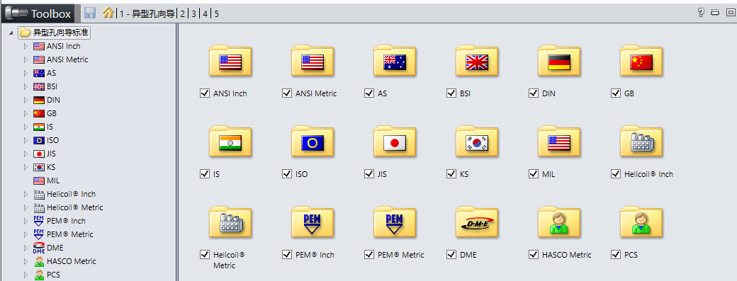

/ N, {, {; N' _& M% [$ e: q+ j2. 确保选择了 ANSI Inch 和 ANSI Metric Libraries。
- ^# Y5 D: P7 m3 ^( ^* V8 P: N% Z 3.png / t) r! }9 {& H
